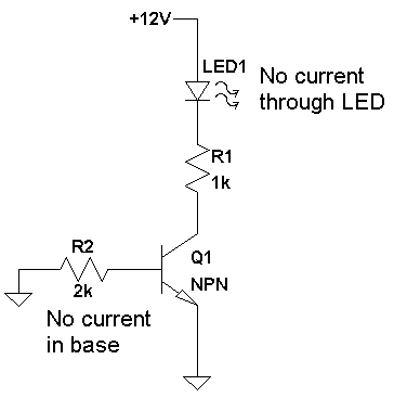

Tại sao tranistor npn lại mắc tải trên cực C.
Mạch này thì hoạt động thế nào..........????????????Nguyên văn bởi hohoanganhfu Xem bài viếtMình có một thắt mắc là các traistor trong các mach đèn led(tranistor hoat động chế độ công tắc) có trên thị trường đều thấy mắc tải(led) trên cực C còn cực B thì nối xuống mass.
Mình thấy có thể nối tải cực B mà sao ít khi người ta mắc như thế. có nhược điểm gì..
[ATTACH=CONFIG]42598[/ATTACH]
mạch này làm sao chạy ??? mạch sẽ luôn không dẫnNguyên văn bởi hohoanganhfu Xem bài viếtMình có một thắt mắc là các traistor trong các mach đèn led(tranistor hoat động chế độ công tắc) có trên thị trường đều thấy mắc tải(led) trên cực C còn cực B thì nối xuống mass.
- mắc tải cực C mà không mắc ở cực E vì nếu mắc tải ở E muốn transistor dẫn bão hòa thì cần 1 áp Vb lớn hơn Vc (lúc này cực C nối với nguồn) thì mới kích bão hòa được do lúc này Ve xấp xỉ Vc ( 0.2v)
như vậy sẽ phức tạp hơn là mắc tải ở cực C: dẫn bão hòa Vc xấp xỉ Ve = GND (mas) nên chỉ cần áp kích Vb lớn hơn GND ( có thể lấy từ Vcc qua trở hạn dòng )Khoa học công nghệ mới là chìa khóa của sự phát triển!
