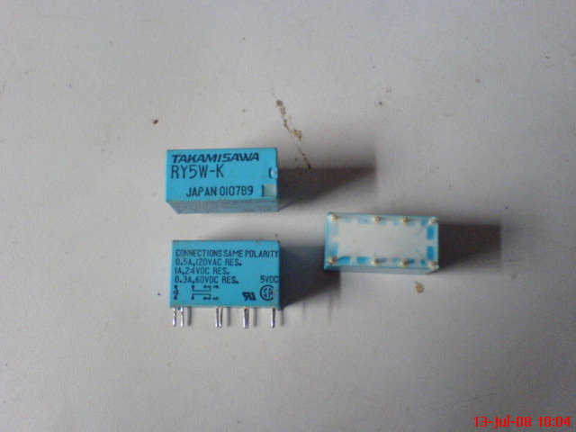

            Relay 5V (coil) ở Nhật Tảo có nhiều, thường vỏ màu xanh da trời, 4 chân (hiếm), 8 chân (nhiều),
            nhỏ cở đầu ngón trỏ. Hàng bà Châu, ông Thuật, ....

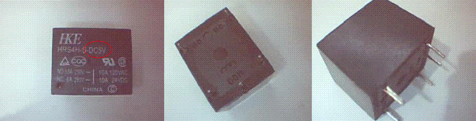

                Híc relay 5V loại 5 chân có nhiều mà, mình mua nhiều rồi loại này mới tinh khi mua lẻ bị chém đẹp 5k. Bạn có thể đk qua transitor hoặc lấy trực tiếp đầu ra cảu IC số dù có sụt áp xuống khoảng 4~4,2V vẩn ok! chứ còn nếu lấy trực tiếp áp của con 7805 thi khỏi phải bàn đóng chắc 100%.
                  Hình em nó đây:

                      up cho bạn hình ảnh luôn nhé, mới tin made in china.
