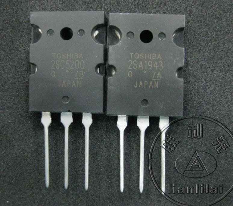

    Việc của mình là cái Receiver của đứa bạn mình bị cháy mất một đôi sò công suất là B1560D2390. Mình đã ra cửa hàng bán linh kiện hỏi nhưng họ nói đôi này không có. Ai biết về mảng này thì tư vấn giùm mình xem trên thị trường giờ có đôi nào tương đương để thay thế cho đôi công suất trên không nhé. Mình xin cảm ơn nhiều
    Tiện đây cho mình hỏi thêm là với các Transistor dạng công suất thì những linh kiện có và không có chữ "2S" trước tên của nó có tương đương nhau không ? Ví dụ như B1560 dzà 2SB1560 hay D2390 dzà 2SD2390 có là một không ? Khi mình tìm datasheet trên mạng với loại đèn này chỉ thấy loại bắt đầu bằng ký tự "2S" mà ít khi thấy tên thuần túy như ghi trên thân đèn
    Bạn thay cặp này vào Click image for larger version
ID:	1381412 âm thanh hay hơn cặp đó nhiều

        Thay 5200 phai them con kich nua
          cặp 5200 và 1943 hình như không thay cặp kia được đâu, vì hfe của chúng quá nhỏ so với cặp đó( 50-160 so với 5000min)
