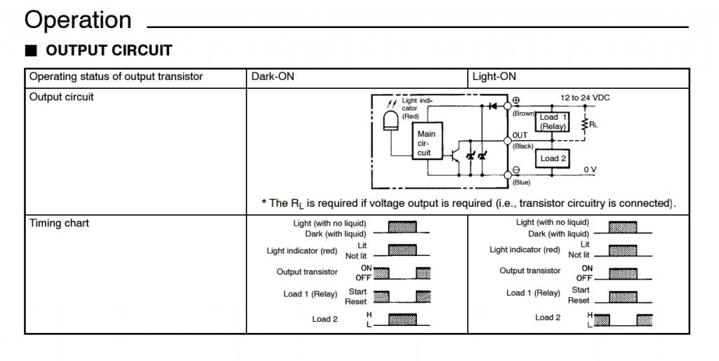

                Vừa search ee-spx613 thì ra là cái này cái này: http://www.ia.omron.com/data_pdf/cat...5_2_csm477.pdf
                Control Ouput:
                NPN open collector:
                Load power supply voltage: 5 to 24 VDC
                Load current: 100 mA max.
                OFF current: 0.5 mA max.
                100 mA load current with a residual voltage of 0.8 V max.
                40 mA load current with a residual voltage of 0.4 V max.
                Dùng như 1 cái cảm biến chất lỏng trên đường ống trong suốt, có vẻ như để điều khiển cái bơm

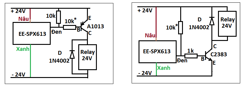

                  Nguồn: +24V (cọc dương của accu) nối vào dây màu nâu ; -24V (cọc âm của accu) nối vào dây màu xanh
                  Relay 24V nối 2 đầu vào 2 sơi dây màu nâu và sợi dây màu đen. Dùng loại relay có dòng điều khiển nhỏ hơn 100mA.
                  * Nếu relay cần dòng điều khiển lớn hơn 100mA, hoặc bạn muốn bảo vệ cụm sensor thì mắc thêm 1 transistor A1013, như sau:
                  Từ đầu ra, dây màu đen, nối với 1 đầu của điện trở 10k. Đầu kia của điện trở nối vào chân B của transistor A1013. Chân E của A1013 nối với dây nâu. Relay nối giữa chân C của A1013 và dây màu xanh.
                  * Nếu relay đóng mở ngược với yêu cầu của bạn thì bạn mắc thêm 1 transistor C2383 (không dùng A1013 nữa), như sau:
                  Từ đầu ra, dây màu đen, nối với 1 đầu của điện trở 10k. Đầu kia của điện trở nối vào chân B của transistor C2383. Chân E của C2383 nối với dây xanh. Relay nối giữa chân C của C2383 và dây màu nâu. thêm 1 diode nối song song với relay, cực âm của diode (đầu có vạch) nối vào nguồn dương.
                  Nào, thử xem ...

                    Đây là 2 sơ đồ mà tôi vẽ cho bạn, minh họa cho post trên.Click image for larger version
ID:	1669307 Xem lại datasheet, tôi thấy cái bộ EE-SPX 613 này có 2 chế độ là LIGHT ON và DARK ON. Bạn chỉ cần ráp theo 1 trong 2 sơ đồ này và có thể chọn chế độ theo ý muốn.
                    Chọn sơ đồ (và chế độ) nào mà thời gian relay đóng ít hơn thời gian relay nhả, để tiết kiệm .
                    Nếu relay đóng ngắt không dứt khoát thì giảm điện trở 10k* xuống còn 8,2k hoặc 6,8k...

                              Người ae. Mấy con trở mà bạn lắp trên mạch có tác dụng gì, mình trái ngành lại mới nhập môn nên phải tự học hỏi dần dần.
                              • #30
                                Nguyên văn bởi xuanthucle Xem bài viết
                                1. 1. Ở hình bên trái có 2 điện trở 10k và 10k*.
                                Do EE-SPX 613 có lối ra là collector hở của 1 transistor NPN, nên R 10k là tải (gánh) của transistor này. Nếu không có trở gánh thì điện áp ra sẽ không xác định được. Khi transistor thông, điện áp chân C của nó Vc = 0; khi transistor ngắt, Vc = 24V.
                                Khi Vc = 24V, transistor A1013 mới lắp thêm không dẫn vì Vbe = 24V - 24V = 0V. Do đó relay ngắt.
                                Khi Vc = 0V, transistor A1013 được phân cực dẫn qua R1 10k*. Relay đóng.
                                2. Trên hình bên phải, có 2 điện trở là 10k* và 1k. Bây giờ 10k* đóng vai trò tải (gánh) của transistor lối ra bên trong SPX 613.
                                Khi transistor dẫn, Vc = 0V, transistor C2382 (mới lắp thêm) có Vbe = 0V; C2383 không dẫn, relay ngắt.
                                Khi transistor ngắt, C2382 được phân cực qua 10k* + 1k nên dẫn, relay đóng.
                                Diode 1N 4002 để bảo vệ cho transistor khi relay đóng ngắt (điều này nhiều nơi đã nói đến rồi).
                                Bạn nên trình bày rõ hơn về hiện tượng sụt áp từ 24V xuống còn 5V.
