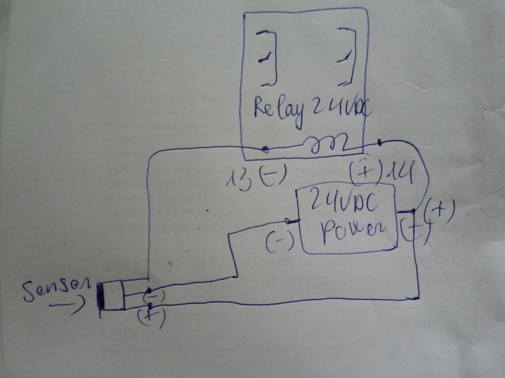

    Bình thường thì mình đấu như thế là chạy, nhưng lần này mình đấu như thế thì lại bị sụt điện áp từ 24v xuống còn 5v. Không hiểu chưa đúng ở đâu nên lên đây nhờ ae giải đáp giúp.

      Bạn ấy đấu như thế này, về nguyên tắc là đúng rồi:

      Chỉ có thể là nguồn bị thiếu dòng,
      Trong trường hợp relay cần dòng quá 100mA thì phải lắp thêm tầng đệm.

        trường hợp này ko phải sensor ko đủ dòng đóng cho relay mà vấn đề chắc có thể nằm ở bộ nguồn . theo tôi chủ topic nói là bị sụt áp từ 24v còn 5v thế này thì có thể sensor bị chạm chăng>? relay có vấn đề chăng? hay bộ nguồn bị lỗi , cái này đơn giản mà dùng phương pháp loại trừ kiểm tra từng món sẽ ra bệnh ngay thôi .

          Sau khi kiểm tra thì mới biết là sensor mình mới order về bị hỏng (đúng hơn là không ổn định) nên điện áp ra bị sụt từ 24v xuống còn 5v. Sau khi thay thế thì giờ mọi thứ đã ổn.

            Thank bạn nha! Nguồn của mình thì ổn, nguyên nhân sụt là do sensor bị hỏng.
