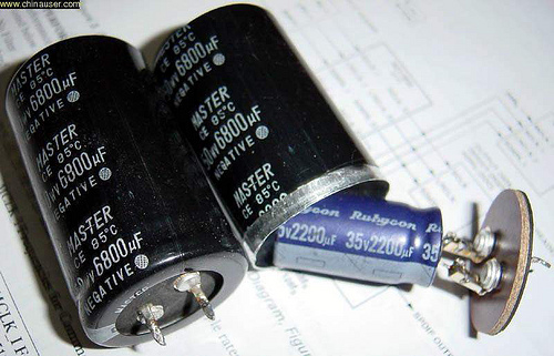

Đang có ý định mua tụ 10000uF thì thấy hình ảnh này chán hẳn. Vậy đồng hồ vài trăm ngàn có đo được điện dung của tụ cỡ 10000uF ko nhỉ? (ko có sẵn tụ tốt để thử). Mà tụ chính hãng có phân biệt được bằng ngoại quan ko?

Đồng hồ thông thường loại có chức năng đo điện dung thường không đo được tới mức này. Tuy nhiên cũng có một số cái đo tới 20mF. Tụ 10000uF thực ra chỉ là 10mF thôi.
Máy đo LC hoặc LCR chuyên thì thoải mái, ví dụ loại rẻ tiền này

Về chuyện phân biệt, người tàu là bậc thầy hàng nhái. Kể cả chuyên gia của hãng, nếu không có máy chuyên dụng, vẫn có thể bị lừa như thường nếu chỉ dùng cảm quan. Nên việc mua hàng ngoài chợ bản chất là hên xui. Chính vì thế chuyện mua qua đại lý chính hãng hoặc nhà buôn có uy tín là rất quan trọng. Ngay trong diễn đàn này hơn chục năm qua cũng đã có nhiều vụ phản ánh về chất lượng linh kiện, xuất xứ ... rồi. Ngay cả nhà buôn có thâm niên cũng vẫn có thể trộn lẫn các loại hàng tốt & xoàng với nhau (không nhất thiết phải là hàng giả tất, nhưng cũng không nhất thiết cùng một lô hàng thì tốt cả !)
Đại lý chính hãng là đơn vị "có tóc", có thứ để mất nên thường cố giữ uy tín. Còn nhà buôn thì ... khó nói.
