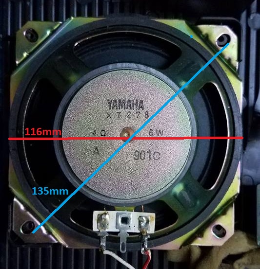

    Mọi người cho mình hỏi nếu đi mua loa này thì gọi nó là loa 4" hay 5" (vì tính ra đường kính của nó khoảng 4,5").
    Chỗ nào bán loa giống hệt hoặc kích thước tương đương mà phải là loa toàn dải? (thấy nhiều chỗ bán nhưng họ quảng cáo là loa bass).
    Nếu thay loại loa bass vào thì có phải treble sẽ yếu (thậm chí ko có treble) phải ko?

    Loa này có chắc là full range (toàn dãi không vậy bác)
    Mà loa bass là bass gắn vào full range thì nghe ra gì, mất mid với treble nghiêm trọng.
    Kiếm full range đã khó, kiếm 1 con đơn chiếc giống y như vậy còn khó hơn.
    Mình thấy con loa này cũng nhỏ, bọn bán loa hay gọi là loa 1 tất 2, lời khuyên cho bác là kiếm 1 cặp loa cassette hay tv cũ (loại này cũng gần coi như là full range đấy) cùng trở kháng, công suất bằng hay lớn hơn chút là oki. nhớ kiếm loa xịn 1 chút

      Loa trong đàn Organ, mỗi kênh chỉ có 1 loa, lúc chơi thì vẫn có bass, treble đầy đủ nên chắc chắn là toàn dải, nhưng có cái dở là 1 kênh loa 6W, kênh kia 3W (vì mình mua lại nên ko biết đàn đã thay loa).
        Mấy hàng linh kiện thường cũng bán loa, ví dụ
        http://linhkienchatluong.vn/loa-am-thanh_s800.aspx
        http://linhkienvn.com/17-loa--buzz-c122183.html
        Muốn nhiều thì lên chợ trời, chủng loại hiếm gì cũng có.
