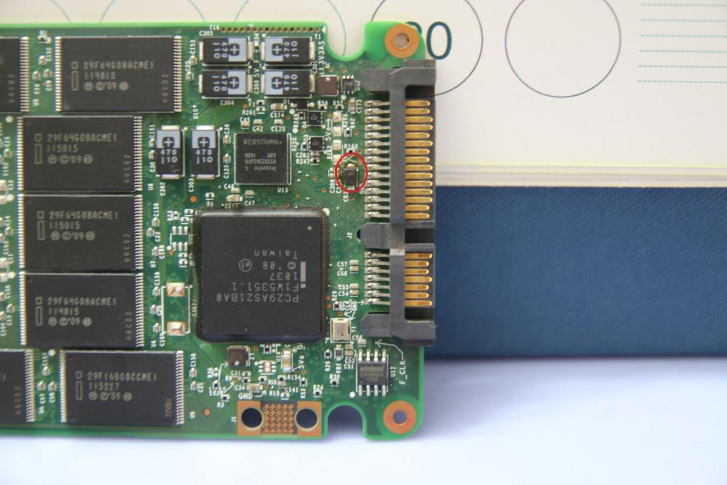

    Chào cả nhà,
    Con SSD Intel của mình đang dùng tự nhiên bốc khói.
    Tháo ra thì thấy con linh kiện có tên CR3 bị nổ và cháy đen.
    Giờ mình muốn thay con đó nhưng không rõ nó là loại linh kiện gì. CR = carbon resistor = Điện trở than?
    Nếu mình muốn thay thì phải dùng loại linh kiện nào tương đương ạ?
    Mình gửi kèm hình cái bo SSD, con linh kiện khoanh đỏ và hình phóng to của nó.
    Có thể thấy dòng chữ P18 và 5 vạch mờ mờ ở đầu của nó.
    Cám ơn cả nhà
    nó là con diode đó bác
      Nguyên văn bởi 0981906903 Xem bài viết
      có loại nào thay thế được không bác?
        Có phải con này mắc theo kiểu phân cực ngược (đầu có vạch nối với 5V đầu vào, đầu trơn nối với GND)?. Vậy nó chỉ là diode bảo vệ mắc ngược cực tính hoặc Zener thôi, ko nhất hiết phải thay, có thể gỡ ra để trống.
          phải hỏi vì sao con diode cr3 bị cháy chứ có thay vào cũng chưa chắc gì ssd chạy được.
