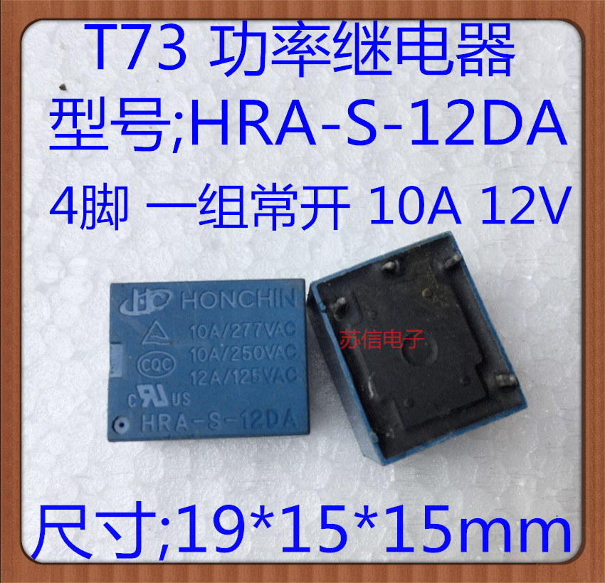

Em cần tìm Relay này HONCHIN Relay HRA-S-12DA
  • Em cần tìm Relay này HONCHIN Relay HRA-S-12DA
    Chào các bác, trong cái ổ cắm điện hẹn giờ, em nghi cái này bị hỏng nên tìm cách mua thay thế xem sao.
    Đi mấy cửa hàng đều ko có, nó là loại 4 chân trong khi loại phổ biến là 5 chân. Xin hỏi các bác xem giúp có thể thay thế bằng loại nào tương đương ko ?
    Rơ-le 5 chân kiểu này là loại thông dụng và rẻ nhất trên thị trường. Thương hiệu thường gặp là Songle hoặc Hongfa. Hầu như hàng linh kiện điện tử nào cũng có bán. Ví dụ
    http://linhkienchatluong.vn/relay-12...34_ct1468.aspx
      - thay được hết, anh tìm con nào áp điều khiển 12v dòng đóng cắt trên 10A loại 5 chân đầy ra ấy
      - đấu nối ra sao thì anh mổ con rơ le cháy kia ra xem chân nào là chân của cuộn hút, chân nào là chân của công tắc hoặc là phải up cái mạch của anh lên ạ, chứ tìm sơ đồ chân con này rất là ngại
      - cái hình con rơ le anh up gì mà mờ tịt thế, ít ra cũng phải nhìn được mấy cái thông số chứ. ví dụ như thế này chẳng hạn
        Chào bác, loại 5 chân thì rất nhiều nhưng loại 4 chân như hình thì lại ko có. Vậy có thể cắt đi chân thứ 5 để lắp được vào mạch ko à ? Bộ timer này dùng đóng ngắt điện 220v theo setup.
          Loại 5 chân gồm 2 chân cuộn hút 1 chân com 1 chân thường đóng 1 chân thường hở còn loại 4 chân thì bỏ chân thường đóng nên bạn có thể bẻ chân thường đóng đi hay khoan thêm 1 lỗ cho chân này để gắn vào mạch .
            Tất nhiên phải khoan lỗ rồi vì cái chân đó không thể bỏ đi được, nó là chân COM mà!
              Bẻ chân đó đi 99,99% thay vào được.

                Em lỡ mua relay 5 chán rồi, các thông số khác thấy đúng riêng vụ thừa 1 chân thì e sẽ cắt ra lắp thử xem ntn rồi báo cáo các bác sau thanks
                  Nguyên văn bởi gacon_vn Xem bài viết
                  Dò mạch sẽ biết điểm nào đấu cuộn hút. Rơ le mới có sẵn sơ đồ hoặc dùng đồng hồ đo là biết, làm tới luôn, sao lại phải thử nhỉ?

                    Sao thấy giống hình này quá vậy?
                    https://www.aliexpress.com/item/HONC...639375828.html
                      Nguyên văn bởi tungoc Xem bài viết
                      Em đi tìm hình cái Relay này thì gg lấy đúng hình ở link bác gửi đấy

                          Rơle thì cứ dòng và áp tương ứng thì quất vào, không vừa chân thì dựng nó lên mà hàn dây, 10 chân thay cho 3 chân cũng được, cần gì phải đúng là nó cho mệt! Cái điều hòa rơ le 4 chân 20A chỉ có nước kiếm máy cũ y chang mà gỡ, tui còn định thay bằng... 3 con 5 chân 7A nữa kìa, tính ra tới 15 chân cơ đấy!!!!!
                            Cái cho điều hòa thì cuôn hút nó tính sao khi áp thấp đến mức nếu lốc vẫn chạy thì quá tải cháy lốc nó ngắt đó nên cũng phải kiếm cho ra .
                              Rờ le 4 chân cho điều hoà có bán ở 158b Lý T Kiệt. Nó chỉ là loại rờ le 12 Vôn thông thường. 2 chân coil cắm vào mạch in và 2 chân tiếp điểm dạng đầu ghim.
                              Loại ngắt theo điện áp như bác tuyennhan nói thì mình chưa thấy bao giờ.
