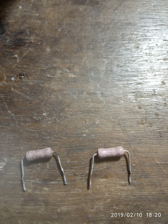

Cho em hỏi con này là con gì? và đo như thế nào ạ?
  • Cho em hỏi con này là con gì? và đo như thế nào ạ?
    Cho em hỏi con này là con gì? và đo như thế nào ạ? Căm ơn ạ.
    Thường thì là điện trở. Cách đo thì... vô cùng khó và phức tạp tớ cũng còn lơ mơ lắm. Diễn đàn có anh mod vi van pham giỏi và nhiệt tình lắm. Bạn hỏi anh ấy nhé...
      Nguyên văn bởi Mèo mướp Xem bài viết
      Em cũng nghĩ là điện trở nhưng không biết là điện trổ gì. Bạn cho em biết làm cách nào để tìm được anh ấy đây.
        Bạn này không biết thật hay định troll ai đây ?
        Nếu không biết thật thì kiếm đâu đó cái đồng hồ thang đo tự động, vặn tới chỗ đo điện trở (biểu tượng ôm) rồi nối 2 que vào 2 đầu linh kiện là tự nó dò ra thôi. Dùng đồng hồ thường thì phải chọn đúng thang đo điện trở phù hợp lằng nhằng hơn nhiều.

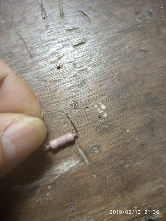

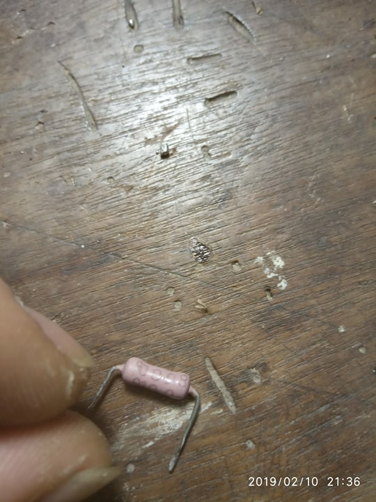

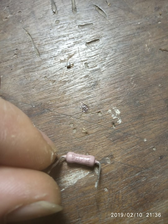

          em không chơi đâu em hỏi thật để em chụp hình các thông số trên con trở đó roi ah chỉ em cách dùng thang đo x1, x10.... nhe.
            no ghi trên lưng là 910 om và 2w
              và 1 số nũa hình như la 860 mf
                Nguyên văn bởi khoa2018 Xem bài viết
                Thì trị số đã ghi rõ ràng rồi, dùng thang đo phù hợp thôi!

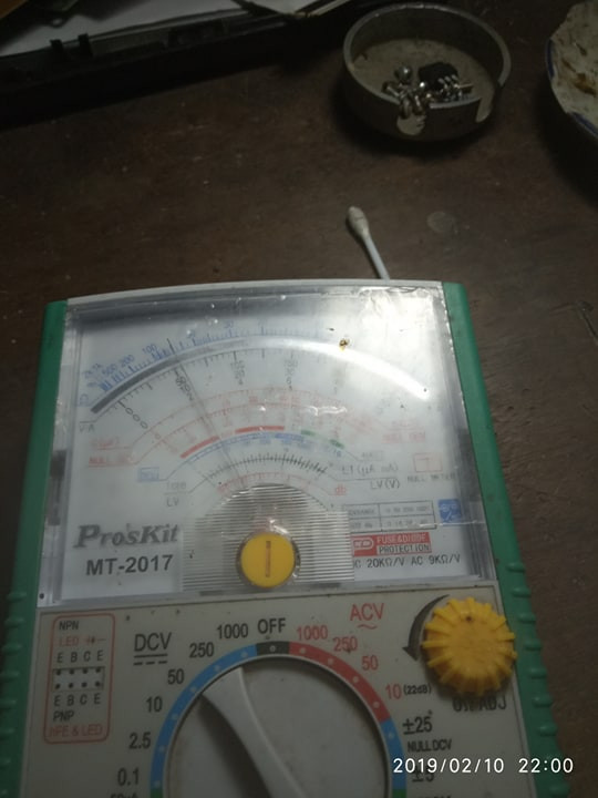

                  minhf mới học mà nên không biết dùng thang bao nhiêu ôm để đo chính xác là con đó còn sống hay chết.
                    mình dùng thang x1 đo cả 2 đầu thì kim chỉ lên 1 vạch.
                      thanng x10 thì lên 90 ôm. vậy là sống hay chết các anh.
                        Vậy là OK...... ..
                          Nguyên văn bởi tungoc Xem bài viết
                          Vậy là OK...... ..
                          cảm ơn anh.rất nhiều.
                            Đùa hay sao thế bạn? Thang thì cao hơn trị số dự kiến 1 chút, giống như đo độ dài thì phải dùng thước dài hơn vật cần đo, độ dài còn có thể đo vài lần rồi cộng lại còn điện trở thì không thể nên phải chọn thang lớn hơn gần nhất, đó là thang 1k hoặc 2k.
                              Cái này lại khác, chủ thớt dùng đồng hồ kim mà: thang 1K tức là x1k nhé!
