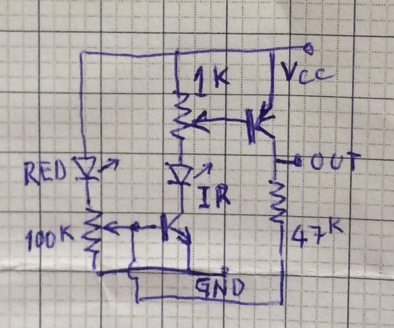

    chào các bạn.
    hiện tại mình đang làm 1 dự án, thiết bị hoạt động tự động hoàn toàn bằng pin mặt trời và pin tích hợp rất nhỏ chỉ 40mah.
    mình cần tìm một công tắc điện áp, hoạt động theo nguyên tăc, khi điện áp của pin xuống dưới 1.8V, sẽ ngắt mạch. và khi điện áp pin được nạp bằng pin mặt trời lên trên 2.4V thì sẽ đóng mạch cho dòng điện chạy qua. lúc đầu mình tính dùng relay nhưng vì nguồn pin và tấm năng lượng mặt trời quá nhỏ trong khi relay lại tốn dòng khá nhiều nên chưa tìm được con chip nào phù hợp.
    bác nào có kinh nghiệm về bên này cho mình xin ý kiến với.
    cảm ơn các bác rất nhiều.

        mình cũng đã nghỉ đến mosfet đóng ngắt. nhưng cái khó là làm sao để lên 2.4 nó đóng mạch còn xuống 1.8v nó mới ngắt mạch.
        mình cũng đang tính đến trường hợp dùng flipflop để làm điều khiển kích đóng mở cho mosfet nhưng chưa biết lấy tín hiệu từ đâu. (trong lúc mạch ngắt thì CPU ko hoạt động nên không có tin hiệu điều khiển)

          mạch của mình không thể dùng cách này vì dung luonjg pin và bộ sạc pin mặt trời quá nhỏ. áp ra max cũng chỉ được 3v. vì hạn chế về nguồn nên phải tìm những linh kiện có hạn chế hết mức về tiêu thụ dòng.
            Tổng dòng mà chỉ vài chục ma thì chỉ có dùng công tắc tay thôi , làm gì mà dòng hạn chế quá vậy .
              mình thiết kế thiết bị đo nhiệt độ, độ ẩm, GPS, gia tốc. và gửi tín hiệu qua sigfox.15 phút sẽ đo và gửi 1 lần. vì yêu cầu đặc biêt bên phía yêu cầu nên không thể sử dụng pin như bình thường được. cộng với thiết bị khá nhỏ nên chỉ dùng được tầm pin mặt trời max 0.2W thôi.
              mình thiết kế mạch và dùng loại pin gần giống suppercap, với 10 phút nạp bằng tấm pin mặt trời trên thì sẽ dùng được tầm hơn 1 phút, đủ để khỏi động, đo và gửi tín hiệu.
              cái khó là làm thế nào để lúc hết pin, mạch sẽ ngắt và chờ đến lúc đầy pin thì mới hoạt động lại. vì CPU ăn dòng lớn nên nếu CPU hoạt động thì sẽ không sạc được.

                và thêm yêu cầu, thiết bị chỉ khỏi động là chạy, chống nước chống bụi, chống va đập. môi trường khá nguy hiểm, không thể tiếp xúc nên không thể dùng sw bình thường được. hic, ôm cái project làm gần xong thì đến khúc này ngồi mò cả tuần chưa được tiến triển gì
                  Có thể dùng 2 transistor thuận+nghịch mắc theo kiểu scr. Chân B mỗi trans dùng biến trở để chỉnh áp đóng, áp ngắt.
                  Dòng kích cho trans chỉ khoảng 1/100 dòng tải thôi, tốn điện không đáng kể. Lúc ngắt thì dòng gần như =0.
                  sau.ph
                    Thêm cái hình. Led đỏ + Vr 100k để chỉnh áp kích mở (2,5V). Led hồng ngoại + Vr 1k để chỉnh áp ngắt (1,8V).

                          mình dùng STM32. có chân enable, nhưng dùng chân enable đưa cpu về sleep thìvẫn tiêu thụ điện, cũng như các senser vẫn tiêu thụ điện. như vậy thì không sạc được pin. nên mình không dùng cách này được.
                            cảm ơn bạn mình xem theo hướng của bạn. thay vì dùng tran thuận nghịch, mình thử dùng mosfet P-channel làm switch đóng ngắt, điều khiển đóng ngắt từ D-flipfop, và lấy tín hiệu đóng ngắt clock theo thời gian từ RTC.
                            bước đầu thấy hoạt động khá tốt. sẽ phải kiểm tra trong 1 thời gian liên tục để xem tính ổn định có đưa vào sử dụng được không. cảm ơn bạn đã góp ý.
