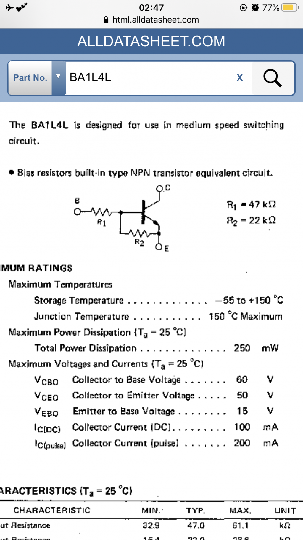

Em có con này bị hỏng. Bây giờ không biết thay bằng con nào khác được ạ . Tra trên datasheet không thấy có 😩😩. Bác nào biết chỉ em với
Giúp tìm transitor
