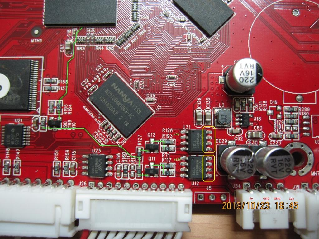

    E có con đầu phát HD bị mất nguồn câp cho HDD ( 12v & 5v ) E đo bên chân D của con 9435 ko thấy gì => e đoán mất "lệnh" vào chân G để mở mấy con này .
    - E chỉ biết sơ sơ về Đtử thấy phần nguồn nó cũng chỉ có vài lk nên tính thay loại trừ nhưng ko tìm được thông tin + linh kiện tương đương....Bác nào rành chỉ e cách ktra lỗi + "đoán" hộ e thông tin con Q10 = Q11 = Q12 ,e thấy trên lưng gi mỗi "1E"
    - Các bác xem hộ e con Mofet WPM9435 có "phổ thông" kô hay có thể thay = con nào tương đương hoặc cao hon càng thì tốt. Hiện tại e đang câu dây tắt qua con này
    - E thấy có con trở dán có thông số = 0 omh các bác cho e hỏi tác dụng của nó là gì ? Tại sao đã gọi là trở sao lại =0 ; 0 om thì đấu thẳng luôn có đc ko ?
    Thank !
    Sửa nguồn mà áp dụng cách "thay loại trừ" e khó thành công.
    Transisttor Q10, Q11, Q12 là BC847AT loại NPN http://www.diodes.com/datasheets/ds30274.pdf
    WPM9435 không thông dụng lắm, đây là MOSFET loại kênh P http://www.skywilltek.com/WebEditor/...M9435-8_TR.pdf
    Các điện trở 0 Ohm có tác dụng gần như một điện trở cầu chì.

      Thank bác
      Con WPM9435 e thấy trên main laptop có vẻ hay dùng => xác main chắc có.....
      Bác xem hộ, e có thể thay = con IRF4435 đc kô bác .
        Bạn xem datasheet của IRF4435 rồi so sánh các thông số kỹ thuật của nó với WPM9435. Theo tôi có thể thay thế được, nhưng nên xác định MOSFET có chết thì mới thay. MOSFET là linh kiện có thể xác định hư hay không bằng VOM.
