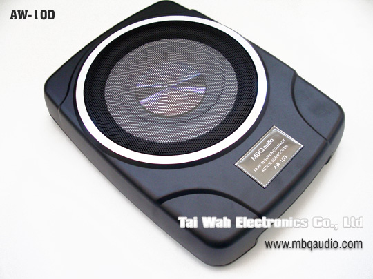

tìm IC công suất loa sub
bác ụp hẳn mạch lên ae coi thử nàoNguyên văn bởi thuan1011 Xem bài viếtkhông ai giúp em được ạ hic mong tin các cao thủ ạDỊCH VỤ ĐIỆN TỬ THÀNH LONG

bạn xem lại hộ mình có phải con TDA 7297 không ạ mình tìm thì chỉ thấy con đấy sài 12v thôi còn con 80w sài điện áp đôi nên kiếm không ra bạn xem lại rồi nói mình nhé mong bạn sớm hồi âmNguyên văn bởi mrhuynh1991 Xem bài viếthồi trước e có sửa con này rồi mà ko nhớ nó dúng là con gì chỉ nhớ nó là loại tda 72xx..cong suất 1 con là 80w chạy điện 12v.Last edited by thuan1011; 18-06-2014, 00:38.
con này dùng nguồn đôi, từ +-25vdc đến +-37vdc thôi, điện áp max là +- 42vdc, nên dùng biến áp có CÔNG SUẤT THỰC từ 6A trở lênNguyên văn bởi thuan1011 Xem bài viếtbạn xem lại hộ mình có phải con TDA 7297 không ạ mình tìm thì chỉ thấy con đấy sài 12v thôi còn con 80w sài điện áp đôi nên kiếm không ra bạn xem lại rồi nói mình nhé mong bạn sớm hồi âm
con này qua lọc thông thấp mới đánh sub được
tda7294 là ic thông dụng nên bán cũng khá nhiều, dao động từ 25k -> 50k/con
bác xem rồi hỏi hộ em với nhé loa vứt lâu quá rồi hic nay mới đọc bài của bácNguyên văn bởi mrhuynh1991 Xem bài viếtBác có cần con đấy nữa ko..để e goi bảo ông anh e tháo con đấy ra xem rồi e bao lại cho.vi ông anh e ko o gan nhà lên e ko xem ngay dc
