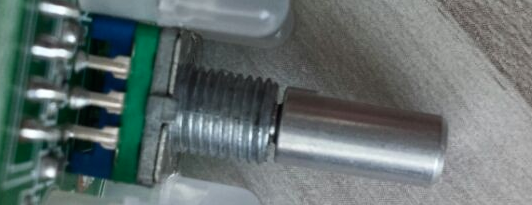

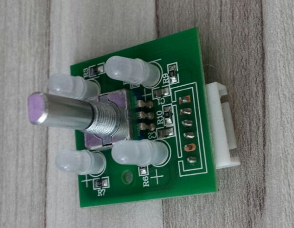

    Chào mọi người
    Em có 1 con linh kiện sau từ bọn Tàu, nhưng không biết tên tiếng Anh lẫn tiếng Việt của nó để đặt mua, bác nào biết thì giúp em với , tìm cả mấy ngày rùi mà không ra.
    Kiểu dáng : giống con biến trở, nhưng không phải biến trở hen. Nó dùng để chỉnh tốc độ động cơ và bật On/OFF
    Hoạt động:
    1. Khi nhấn nút lần 1 : bật On, nhấn nút lần 2 bật off
    2. Vặn nút qua trái, giảm tốc dộ, qua phải : tăng tốc độ.
    3. Nút vặn có khấc, khi vặn nó kêu kịch kịch rất nhỏ, 1 khấc ứng với 1 tốc độ.
    4. Nút vặn hoạt động giống như button, khi qua 1 khấc thì giống như nhấn 1 nút button và không có điểm giới hạn.
    5. Khi tắt máy nút về ban đầu
    Nói chung là 1 nút vặn nhưng hoạt động như 3 button : 1 button ON/OFF ( khi nhấn), 1 button tăng( khi vặn phải ), 1 button giảm (khi vặn trái). Chức năng Nó là nút vặn tốc độ bằng xung.Hình của em nó nè

    Xem hình thì thấy nó là 1 cái bo mạch trên đó có 1 biến trở có công tắc on , off bằng cách nhấn vào kéo ra và vài cái led thôi chứ có gì đâu , chỉnh tốc là do biến trở cấp áp tăng hay giảm cho 1 mạch chỉnh tốc khác chứ bản thân nó không làm được . Nếu chỉ cần cái bo đó thì đặt hàng kèm mẫu anh em trên này làm cái rụp dễ òm gửi sang tàu chi cho xa .

      nó không phải là chiết áp hay biến trở gì đâu , chỉ là chuyển mạch vô tận thôi , nó dùng với vi mạch có chức năng nhận biết UP/DOWN , để khi tăng và giảm , mạch sẽ hiển thị/điều khiển tăng giảm , giống như volume digital vậy . trong mấy cái màn hình CRT hay có cái chuyển mạch này , kèm theo công tắc nhấn liển với trục luôn , nhấn chọn chức năng rồi xoay tăng giảm .

        con đó là "PULSE ENCODER ROTARY SWITCH" hoặc "PULSE ROTARY SWITCH", tìm gúc, đầy ! @@

          Nó là cái con linh kiện trên boarrd chứ không phải cả cái board đâu. Hình dạng giống như biến trở nhưng không phải biến trở đâu nhé, vì nó không có giới hạn vặn đâu. Bạn Quocthaibmt đã trả lời đúng hoạt động của nó rồi . Nhưng mình vẫn chưa biết tên chính xác để tìm mua nó, ở Tàu hay Việt nam gì cũng được. Mình cần mua số lượng 1000 con. Bác nào biết thì giới thiệu mình cái.

            Hix, mình tìm ra rồi. Bạn OpenThink nói đúng tên của nó đấy. Cảm ơn bạn nhiều hen. Không có tìm chắc chết mất, 3 ngày rùi. Giờ mình tìm nhà cung cấp cho 1000 con đây.

                Cái này nó đơn giản hơn nhiều chứ không ra mã hoành tráng thế bác MOD ah. Về nguyên tắc, nó chỉ có 2 cái tiếp điểm được "đá" liên tiếp và lêch pha nhau 90 độ (để phát hiện chiều quay của núm vặn) mà thôi.
                Minh họa đơn giản như ở đây:
                http://www.alps.com/prod/info/E/HTML...RBM1L1400.html
                Còn số xung phát ra trên một VÒNG QUAY của núm thì tùy theo từng trường hợp của nhà sản xuất (thường phổ biến là 20 xung/vòng-PPR). Của bác chủ thớt thì có tích hợp thêm 1 cái button (nút nhấn) nữa. Mua hàng nghìn (k) cái thì giao dịch với nước lạ là xong ngay.

                    Ah, chắc bác "nhầm" sang cái Decimal BCD Switch! Cái đó thì nó có 4-pin ra luôn thật, dùng rất tiện.
                    Ví dụ Minh họa của nó ở đây bác ah (ko hiểu sao lại khó post ảnh quá):
                    http://www.diytrade.com/china/pd/645...ip_Switch.html
                    Còn trong trường hợp này của chủ thớt thì cái "Pulse Rotary Switch with/without PRESS BUTTON" mới đúng bác ah. Cái này thì phổ biến rất nhiều trong đồ gia dụng: volume (audio), lò vi sóng, game console v.v...
