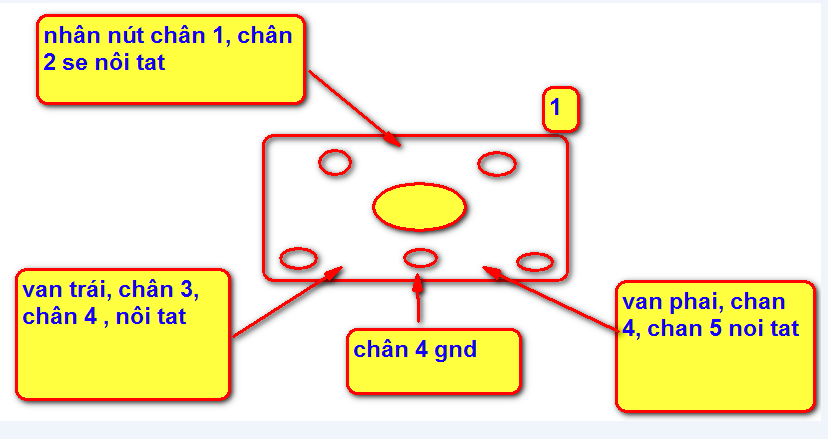

đây là con gì ( giống nút vặn tốc độ bằng xung )? please help

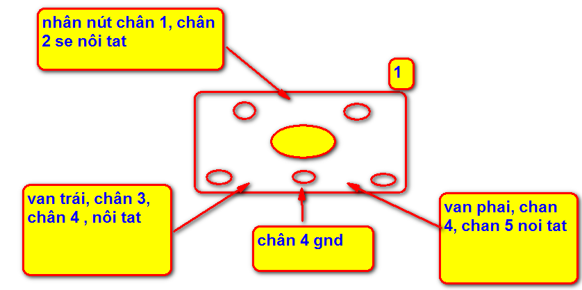

    Hi, Sáng mai em sẽ đo đạc kĩ lại và có câu trả lời chính xác cho mọi người hen. Hiện giờ thì là khi đo nguội thì khi vặn sẽ có 1 chân xuống mass, khi nhấn nút sẽ có 2 chân nối tắt, với lại em cũng chỉ cần dậy thui, điều chỉnh tốc độ động cơ thui. Nhưng em liên hệ mua bên kia với tên là : PULSE ENCODER ROTARY SWITCH, thấy giống y chang nên không để ý, suýt chết, để em mai kiểm tra lại đã. Cấp nguồn chạy mới chắc được. Quả thật là em không biết cái này là gì nên hơi "gà". Nhưng khi biết là mua nhiều lắm đó.

      Chào mọi người, Sau khi đo đạc kĩ con linh kiện của em và đọc Datasheet của " PULSE ENCODER ROTARY SWITCH" trên Mouser. Em kết luận nó là con linh kiện PULSE ENCODER ROTARY SWITCH giống như bác OpenThink đã nói. Có con linh kiện này thì rất tiện cho việc điều chỉnh tốc độ động cơ, em không cần phải sài nút nhấn ( khó sài và không gắn được vào vỏ hộp trong nhiều trường hợp), còn nếu dùng con biến trở thì khi tắt điện nó sẽ lưu vận tốc cuối , không tự reset vận tốc về 0 được. Trong tuần này em sẽ đặt mua về, bác nào có cần thì liên hệ em cho 1, 2 con sài.
      Còn hoạt động của nó : thì tương tự 3 nút nhấn, như Volume .
        ah, còn chốt cho bác thuaimivi van pham, nó không phải là BCD switch và không có mã hex.

          Thì đúng là nó chỉ có 2 tiếp điểm có chân chung (COM) ở giữa; hai chân A; B đá sang hai phía. Còn lại một tiếp điểm là nút nhấn hoạt động độc lập (có 2 chân ra riêng 1 phía) KHI NHẤN THẲNG VÀO ĐẦU TRỤC QUAY. Nếu bác dùng VOM thì check riêng từng cặp tiếp điểm rồi VẶN là biết ngay thôi.... Nếu đo từ A - B thì không thấy gì đâu nhé....

            Nó hoạt động giống hệt như cái cuộn ở chuột máy tính. cuộn xuôi, cuộn ngược và có 1 nút bấm .
              cái này mình nghĩ chế lại như sau khỏi phải mua chi cho mệt. chân 1 và 2 thì chế cái công tắc cơ vào. Chân 3 ,4 và 5 thì chế cái công tắc kích vào là xong

                Ý tưởng của bác thì đúng, nhưng thực tế thì không đơn giản như vậy. Điều quan trọng nhất ở đây là phải bố trí sao cho 2 cái "tiếp điểm" dùng để tạo xung đó nó phải cho ra tín hiệu có góc lệch pha 90 độ (độ điện nhé; chứ không phải độ về cơ khí). Căn cứ vào đó thì MCU mới có thể phân biệt được chiều quay của núm vặn. Tất nhiên là phải có thuật toán ở đây. Bác xem qua cái datasheet (minh họa cơ bản) ở #8 thì rõ. Còn cái nút nhấn ở đầu trục quay thì chỉ thuần túy là cơ khí nên tạm không bàn ở đây. Vì thế nên nó mới có cái tùy chọn (option) là with/without PRESS BUTTON. Tùy theo từng thiết bị sử dụng mà lựa chọn ứng dụng có/hay không có nút nhấn đó.
