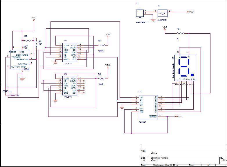

Ai giúp em với các kí hiệu này với ạ. Em cũng không biết tìm các kí hiệu điện điện tử ở đâu hết
Sơ đồ này phải sử dụng những linh kiện gì? Ai giúp em với ạ?
Các điện trở và tụ điện thì chắc bạn biết rồi .Còn các IC thì :tính từ bên trái sang bên phải :
1 là con NE555 ( để dao động )
2 là 2 con 74LS74 hoặc tương đương ( để đếm ra dạng nhị phân )
3 là con 74LS47 ( để giải mã nhị phân ra LED 7 que )
còn cái cuối cùng là LED 7 que để hiển thị ra số dạng thập phân...
