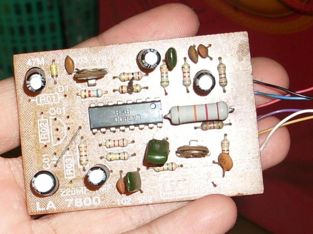

                          à, bác Tuanhonglac ơi, tui tìm dc cai boar LA7800 khác nữa, bác giúp giùm, boar này nó có: GND là mass[dây đen], 110v là đưa 84Vdc vào[dây đỏ], còn H.O[xanh dương] (có phài là hight out ko) cái này cho qua trans thúc phải ko! FF dây tím, 12v dây vàng, VID dây trắng! tại lúc trưa co cho 555 qua trans thúc và BA và sò ngang thì có phóng tí xíu(0,5cm)!
                          bác cho hỏi thêm, board LA7800 dao động f = bao nhiêu?
                          cái BA phai sài BAX ferit ko bác, và có 3 con so ngang,
                          D2499, D1554, D1878, bác chọn dùm con nào tốt!
                          rất cảm ơn bác TuanhonglacClick image for larger version

                          • #43
                            Cũng như cái bo mạch trước , chỉ cần sử dụng 3 dây : GND (mass) ; nguồn 110V (sử dụng 84v) ; và HO (HO là Horizontal OSC - dao động ngang) . Tín hiệu này được đưa vào transistor thúc để k/đại . Nguồn cấp cho transistor thúc cũng lấy từ 84V qua R 6,8K/3W vào cực C (xem lại bài trước) . Biến áp thúc là loại feric , bạn có thể tìm ở bất cứ mạch TV nào .Tần số dao động ngang khoảng gần 16KHz (tôi đã nói rồi). Các sò ngang đó đều sử dụng được nhưng D2499 là loại dùng cho TV lớn bạn nên chọn con này cho bền .
