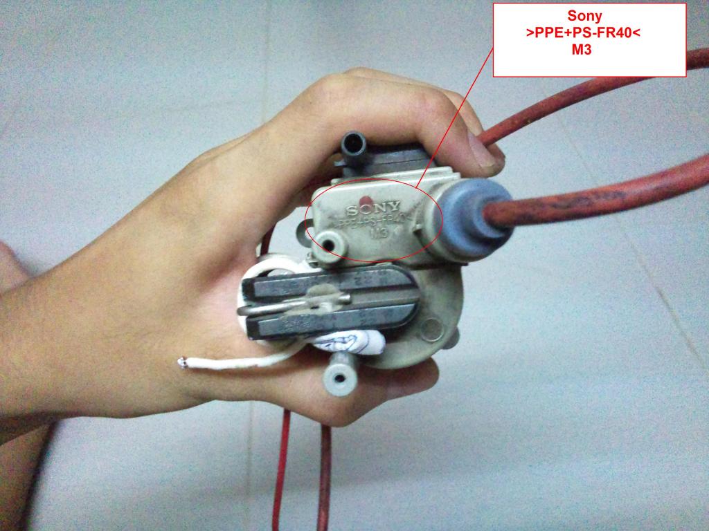

    Em mới kiếm được cục Flyback này để làm TESLA COIL các bác ạ. Up hình lên có bác nào biết chân cẳng thì chỉ giúp em nha,em gà mờ dò mãi ko ra. Các bác cố giúp em với,mấy hôm nữa em phải đi học hè rồi là bố em cấm ko cho nghịch gì nữa
    Do máy em chụp mờ nên em có ghi chú trong ảnh cho các bác nhìn rõ ạ
    -Đây là tổng quát về cái flyback,em đoán cái dây khoanh đỏ là đầu ra HV

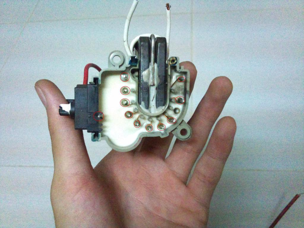

    - Những chỗ em khoanh đỏ là nó có chân cẳng nha các bác. hì

      Bạn cần nó phóng điện làm gì vậy ? Thông thường cao thế do nó tạo ra khoảng 20KV nhưng dòng thì khá nhỏ. Dù vậy cũng khá nguy hiểm đấy . Để nó phóng điện , bạn cần xác định 2 chân , chân cấp nguồn B+ và chân nối cực C sò ngang (dòng ) sau đó cấp tín hiệu dao động ngang (D Đ dòng )cho sò là nó sẽ tạo cao thế . Bạn tra trên schematic của TV để xác định chân . Nói chung bạn cần có :
      1 . Mạch nguồn B+ khoảng 80 --> 90 V (cho an toàn ).
      2 . Mạch tao dao động ngang (có thể dùng LA7800 cho rẻ tiền ).
      Chân Flyback của bạn như sau : bạn cấp nguồn vào chân 115v ( chỉ cần 80 v đến 90 v cho an toàn ,do flyback của bạn không tải ), chân có chữ C là nối vào cực C sò ngang ).Theo tôi máy của bạn là SONY chứ không phải máy tàu đâu .

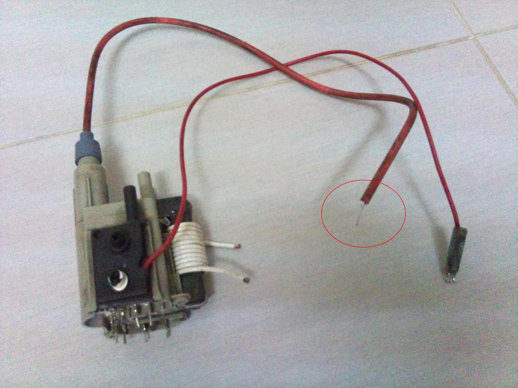

            Cách này không cần xác định nhiều. Lấy 1 đoạn dây đồng quấn thêm trên lõi ngoài của nó khoảng 10 vòng, đường kính dây 0.8 - 1 mm rồi cho Mosfet cấp xung cho cuộn ấy. Có tia lửa dài ngay
            em quấn như thế Dùng TL494 và IRF Z44N Nguồn 24V tia lửa được có gần 1.5cm và rất mảnh ai chỉ em cách cho nó dài lên 10cm với .
