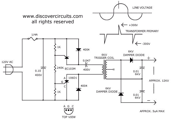

    bác nào có cho em sơ đồ 1 mạch nguồn đầu ra dc 5 KV .linh kiện dễ kiếm 1 chút.
    Bao nhiêu A ?
      cỡ nhỏ thôi , vài mA
        hoặc là tùy , bao nhiêu cũng được

            ... bác tham khảo mạch điện này rồi mod lại cho nó phù hợp y/c....
            http://www.discovercircuits.com/DJ-Circuits/12v.htm
                    cái nì em cũng thấy rồi ,nhưng cái cuộn trigger đó kiếm đâu ra vậy ?
                      thật ra có 1 cái mạch dùng luôn con biến áp flyback của tv nhưng mà đầu ra tới 80 kv lận , lớ rớ giật chết toi.
