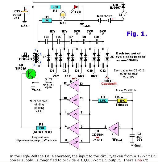

xin so đồ mạch nguồn 5 kv
    Đó chỉ là mạch tuong đuong dùng để tính toán các thông số mạch.

      nhưng cái này chỉ tầm hơn 1 KV thôi , dù có mắc thêm tầng cho bộ nhân áp thì cũng không được hơn.
        so do mach -12
        cho em xem cai mach do dc ko a.
          Nếu mình ráp y hệt cái này thì nó có chạy không? Nếu câu này chuối quá bác bỏ qua.
            Bạn hãy làm theo sơ đồ sau nhé. Chúc bạn thành công.
              bác vancanhtn cho em hỏi 1 tẹo : cả cái cục bên dưới là con IC 74C1 hoặc CD4584 fai ko ?
                Nguyên văn bởi dunghand Xem bài viết
                thật ra có 1 cái mạch dùng luôn con biến áp flyback của tv nhưng mà đầu ra tới 80 kv lận , lớ rớ giật chết toi.
                Thật ra em có thể dùng luôn con này, đỡ phải kiếm đâu xa. 80KV/5KV = 16 lần.
                Nếu đầu sơ cấp của nó là 300V (xem mạch của flyback) thì em đưa vào khoảng 18~20V là ok thôi.

                  bác vancanhtn có thể giải thích rõ mạch hoạt động của mạch đó không?ngõ vào Vin của nó là bao nhiêu?Biến thế xung?con Ic ở dưới phải là con Hef40106 không?
                  • #24
                    Làm như bác phanta là được, nhưng cần 5kV có ổn định hay không cần ổn định? Cần 5kV ổn định mới khó. Tốt nhất là lấy luôn cục FBT của TV đen trắng loại nhỏ (7-9") mà các bà trong chợ hay dùng, giảm điện áp nuôi xuống là có 5kV ngay ấy mà.
                    Tôi đã từng làm một cái cho ra điện áp 6kV-20kV rồi, nhưng hơi khó tìm tụ lọc, phải nối tiếp 1 dãy 10nF/1600V có điện trở 4,7M để phân áp cho các tụ. Nguồn cao áp này cũng khá tốt, 4 năm chưa hỏng.
                    Làm như sau: Lắp nguyên 1 bộ quét ngang của TV màu. Nguồn cấp là nguồn xung 115V cải tạo lại chút ít để thay đổi từ 70-130V. Khi khg có Yoke thì nguồn cao áp thấp (6-11kV), lắp Yoke vào thì nguồn cao áp tăng lên (11-20kV)... chỉnh nguồn cấp để thay đổi điện áp ra cao áp.
                    Đặc biệt, nếu bạn kiếm đâu được cao áp TV nội địa thời xưa, loại có dùng bộ nhân bên ngoài thì lấy cao áp khoảng 5kV vô tư.
