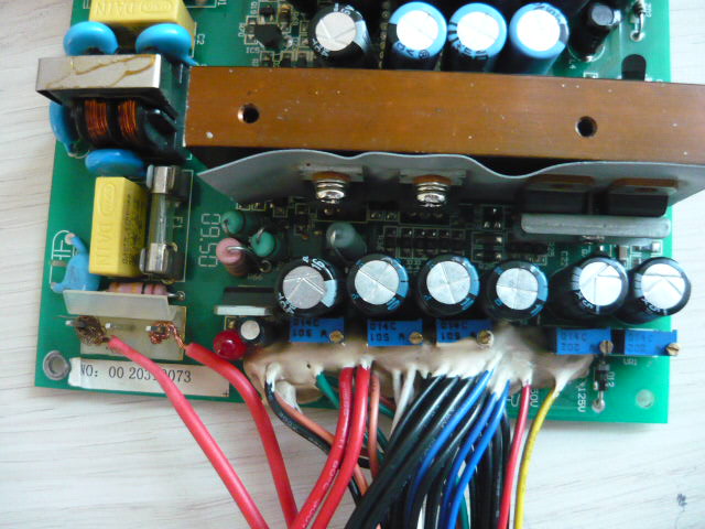

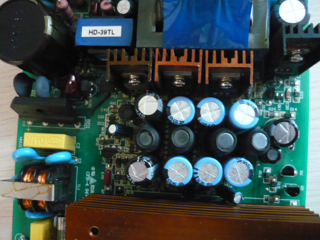

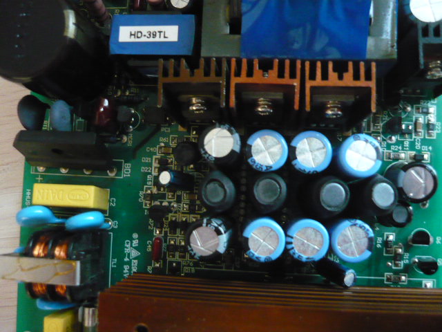

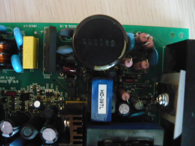

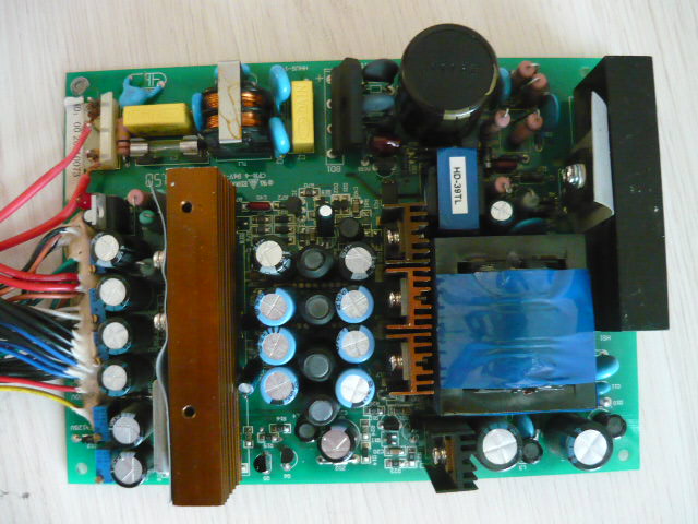

                    mình xin up 1 số hình của nó, mong các bạn giúp, có khi nào cuộn dây có vấn đề không ? mình cứ cắm nguồn vào khoảng 5 phút thì mới đủ áp các nguồn ra,rút ra cắm lại thì ok, chờ khoảng 30s cắm lại thì 30s sau mới lại đủ áp... cứ như vậy đó.
