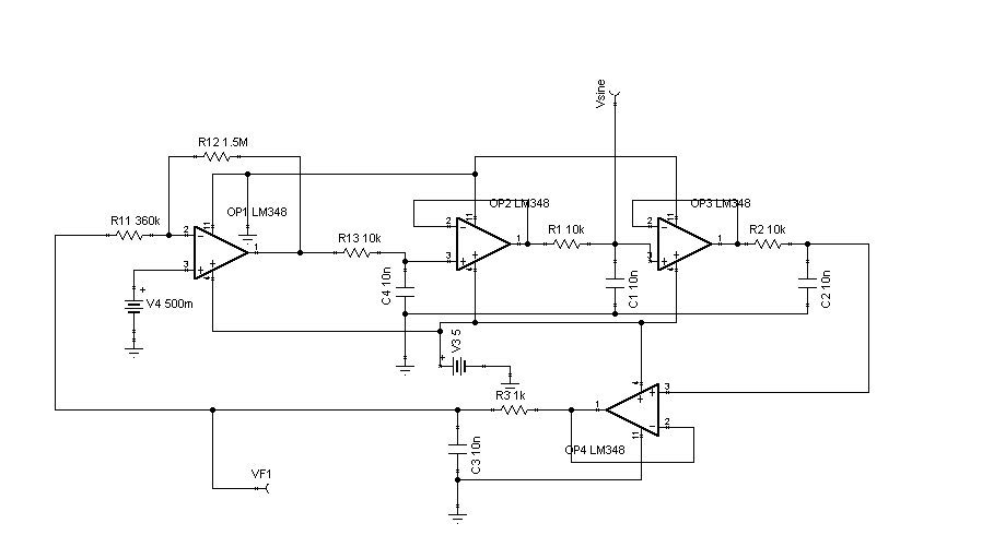

mô phỏng sin dùng opamp
  • mô phỏng sin dùng opamp
    không hiểu sao loằng ngoằng , chẳng có quy luật gì cả, nhờ mọi người giúp đỡ
    Đời không như mình nghĩ. phải tranh thủ thôi ***********
    nhờ các bác chỉ giùm cách tính toán tần số và biên độ của sóng.
    mạch này em tìm được trong AN của bọn TI nhưng nó không hướng dẫn cách tính toán .

      Mạch này là mạch dao động dùng phương pháp dịch pha. Mỗi con op từ 2 đến 4 là m nhiệm vụ đệm (Buffer) cho 1 mắt lọc RC.
      Mỗi mắt lọc RC sẽ làm lệch pha 60 ° thì đầu ra cuối cùng sẽ lệch 180 °. Tín hiệu này đưa về hồi tiếp âm thì sẽ thành 360 ° (thành hồi tiếp dương)
      Do mỗi lần lệch 60 ° thì tín hiệu bị suy giảm còn 1/2, do đó tín hiệu về sẽ bị suy giảm 8 lần. Muốn mạch dao động được thì con OP đầu phải có hệ số khuếch đại =8.
      Cách tính tần số:
      Muốn lệch 60 ° thì
      R = 1,732 XC = 1,732 /2 π f C
      hay f = 1,732/(2 π R C)
      Nếu hệ số khuếch đại chính xác -8 thì biên độ peak to peak sẽ bằng mức dao động tối đa của đầu ra OP. Nếu lớn hơn 8 thì dạng sóng sẽ bị bẹt đầu. nếu nhỏ hơn thì không dao động được.
      Trên mạch của anh có cái không đúng. Đó là V4 = 500 mV. Đúng ra phải là 1/2 V3. và anh dư 1 mắt lọc.

        nếu V=1/2 V3 thì biên độ của sóng sine tính như thế nào ? tôi tính vẫn chưa ra.
