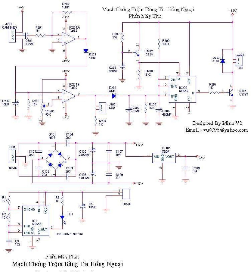

    Mình đang làm Đồ án tương tự nên chọn mạch chống trộm bằng hồng ngoại để làm.Và mình rất quan tâm mạch này:Ai đã từng làm rồi thì xin cho ý kiến với ạ.Em xin cảm ơn mọi người trong diễn đàn trước ạ-mọi người mau cho ý kiến nhaClick image for larger version

        Cụ thể là ai đã từng làm mạch đó chưa??Hoạt động tốt ko??

          nếu bạn ko biết phân tích mạch thì đơn giản là dùng test board, mua linh kiện về cắm y chang như vậy - rồi sẽ biết
          nhưngn thường là 90% ko chạy - ko phải vì mạch sai - mà vì cắm lộn
          bạn mất 15 phút để cắm 1 mạch như vậy trên test board nhưng mất đến vài tiếng mới do ra chổ sai
          nếu bạn dò ko ra luôn thì bạn nên đi ăn cơm - tắm rửa - coi tivi - sau đó quay lại bạn sẽ dò ra
