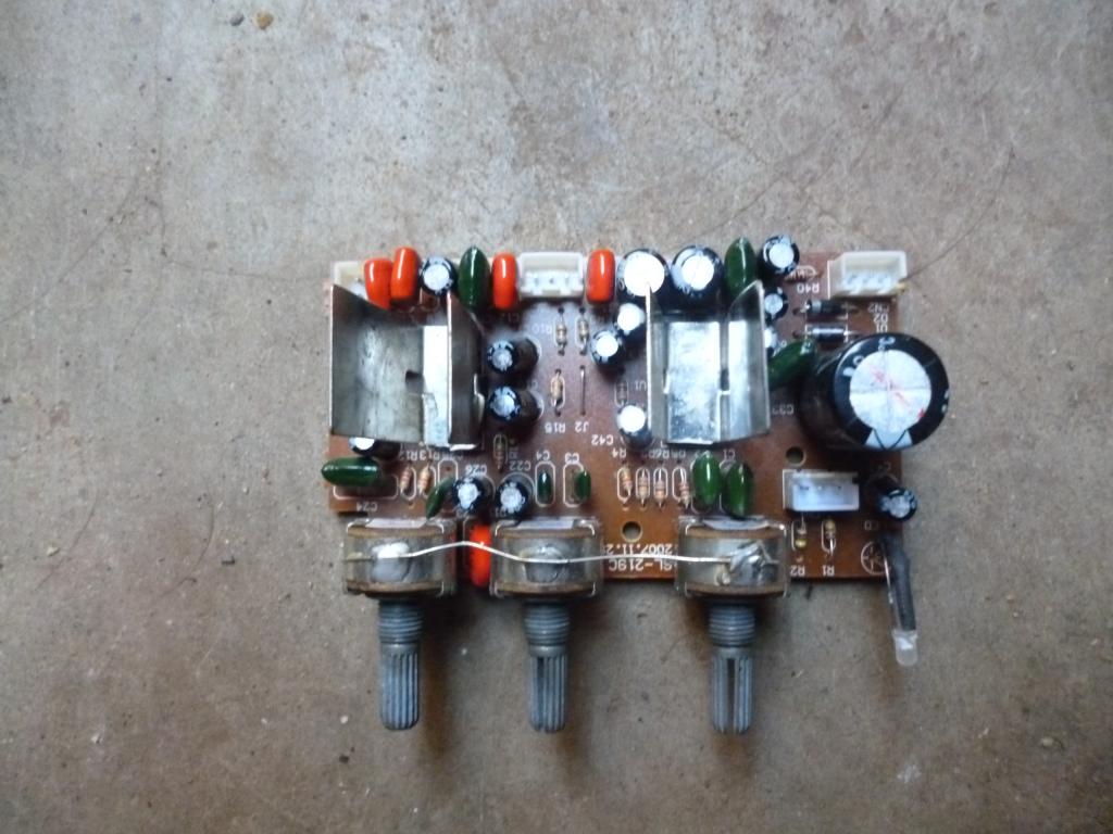

cho em hỏi cái mạch này nó bị mất tiếng bass rồi
  • cho em hỏi cái mạch này nó bị mất tiếng bass rồi
    nó bị die bass rồi cao thủ nào biết cái này thay cái gì để bass nó chạy bình thường như cũ thì chỉ giáo giúp em với... cảm ơn trước nhé
    thay triết áp đi bạn?
    học, học nữa, học mãi
    chán chẳng buồn chết
    yahoomail:
      triết áp volume của bass thôi hay thay cả 3 cái vậy anh
        khi nối dây vào ngõ vào của sub và sờ tay vào cái đầu dây vừa nối đó thì nó ko có tiếng phát lên... tiếng max thì phải, thường thường thì phải có tiếng đó nhưng bây giờ ko còn... như vậy thì nó bị hư cái gì... help me....
          dưới 2 cái tản nhỉệt kia là 2 con ic, thay nó đi, TEA2XXX gì đó, ok liền. Bass mất, nghe loa vệ tinh vẫn còn, bệnh của bạn đây đúng không?
            cảm ơn bạn nhé, bạn bắt đúng bệnh rồi vậy có phải thay triết áp như bạn coi_tn1 nói ko bạn.... ???
              bạn thay thử ic đi ùi nếu hết thì thui?

                thay ic rồi bạn ơi, bass đánh ko mạnh như trc', ko những thế mà nó chỉ chạy dc 5' câm luôn thế là thế nào
                  kaka..thế bác hàn ic bị chập ko
                    Nguyên văn bởi xuanluu_1989 Xem bài viết
                    ko biết có chập ko nhưng mà lúc hàn xong bật lên nó vẫn chạy mà... chạy dc khoảng 5' im re luôn, 2 loa vệ tinh vẫn bt
                      mạch này 1 con ic đảm nhiệm tiếng bass .bạn cứ lần theo từ loa bass trở vào..thử tới ic vẫn ko có thì thay ic đi.hàn cẩn thận ko lại chập cháy nữa.pải gắn nhôm tản nhiệt ko nó nóng tiêu liền.mạch này nóng kinh khủng ,mà mở lớn thì rè
                        thử thế nào hả bác? chỉ luôn cho em cách thử đi, em mới tò mò về cái này thôi, chưa hiểu gì về mạch điện cả, thấy hứng thú tháo ra tự sửa thôi..... giúp e nhé..... tks bác trc'
                          bạn đã biết thay con ic nào hư..nó hát lại rồi sao lại ko biết lần theo dc
                            Nguyên văn bởi hoai93 Xem bài viết
                            [ATTACH=CONFIG]52998[/ATTACH]
                            mình cũng có cái mạch như của bạn. mạch này nõ dùng nguồn xung bạn thay cái nguồn xung ấy bằng biến áp đi nghe hay hơn và to hơn nhiều. chiết áp sịt ít RP7 vào lại ngon ngay.
