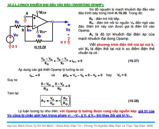

    Mình đọc giáo trình viết về opamp và có 1 vấn đề cần hỏi
    ​Mình muốn hỏi là khi đặt nguồn V-i vào cực đảo và R1,Rf vào cực k đảo(thay vì V-i vào cực k đảo và R1,Rf vào cực đảo như ban đầu) thì công thức tính V-0 còn đúng hay không?

          Khác nhau mà bạn.Ban đầu nhánh 1 gồm R1,Rf được nối vào cực đảo,nhánh 2 là nguồn V-i vào k đảo.Mình muốn hỏi là bây giờ nối nhánh 1 vào cực k đảo,còn nhánh 2 vào cực đảo(2 nhánh đổi cho nhau ấy).Còn cái hình bạn đưa nó khác mà.

            Nó không đúng nữa.
            Nó sẽ rơi vào 1 trong 2 trường hợp tương ứng với 2 điều kiện.
            1. Nếu Vi > Vo*R1/(R1+Rf) : Vo= Vmax ( xấp xỉ +Vcc).
            2. Nếu Vi < Vo*R1/(R1+Rf) : Vo=Vmin ( xấp xỉ -Vcc).

                Ồ, mạch này thì không thấy mấy ai dùng, trừ trường hợp Rf=Ri=0.0ohm cho mạch đệm.
                  mình chỉ muốn biết là nếu gặp mạch này thì phải tính toán kiểu gì,liệu công thức tính Vout có còn đúng nữa hay không thôi?
