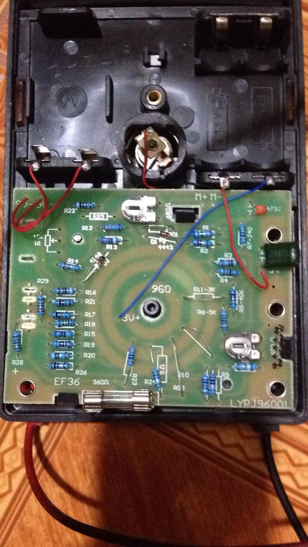

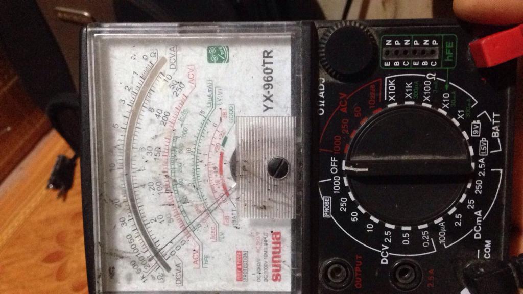

    Em có cái đồng hồ đo điện hiện tại đang mắc hai lỗi: thứ nhất là kim chỉ số đo không chuẩn(có lần em đo điện xoay chiều nhưng đang để đo điện 1 chiều), thứ hai là bỏ pin vào nhưng không thể đo được VOM(dây do điện không bị đứt, pin có điện), nhờ cách anh, chị bày phương hướng sửa chữa cho em với.
    Đồng hồ của bạn mắc 2 cái lỗi khá là nặng và quan trọng của 1 VOM rồi.
    Đầu tiên đo sai chỉ số áp, b xem kim nó lắc có êm không, đồng hồ b là 2k nên kim đi sẽ rất mượt nếu như còn tốt, sài lâu có thể do bụi, bẩn bám vào làm nó quay bị kẹt, sượng, bạn vẩy, lắc cái VOM rồi quan sát kỹ xem kim lên nhẹ nhàng và xuống có mượt mà k nhé, sài lâu có thể lò xo đệm về của nó yếu làm chỉ số nó cũng bị sai. Nếu k có thể chỉnh các tinh chỉnh (thường có 3 cái chỉnh 1 cái) sao cho kết quả sát nhất.
    Nguyên nhân khác là đồng hồ của bạn không có thông minh để báo đo sai áp vì thế bạn để sai thang đo thì có thể kiểm tra lại cầu chì. Một số điện trở bị sai số và tụ bị rò dẫn tới đo sai. M cũng k loại trừ trường hợp nó bị hư thang đo này vĩnh viễn.
    Thứ 2 b xem đã lắp đủ pin chưa 9V và 3V ấy. Khi đo trở và dòng nó sẽ cần đủ pin mới đo dc.
    Và 1 cái quan trọng nữa là cái núm vặn của b có thể nó yếu các lưỡi gà làm tiếp xúc kém, kênh chân không tiếp xúc hay bị tróc mạch in nên không dùng được.
    Bạn tháo núm vặn ra kiểm tra xem, nhớ để úp nó và tháo nhẹ thôi k rơi mấy lưỡi gà đó k biết gắn đâu nhé!
    Thân chào.

      Em thử làm như anh viết rồi, nhưng không thấy thay đồi gì cả, em nghĩ là đồng hồ bị chết con tụ hay hỏng con điện trở, em muốn hỏi xem có ai biết con nào thường hay hỏng hơn để em thử sửa, chứ bây giờ em k biết cách để thử con nào hỏng hay không
        Vậy b có cái VOM khác sẽ đo thử là biết con nào hư ngay mà.
        Mà m khuyên thật 1 câu. Nếu thông số chuẩn bị hư và thay lại lk ngoài trời thì rất khó đạt mức chuẩn như ban đâuđầu lắm b à, đôi khi vì sửa cái đồng hồ cũ mà thay nhiều thông số bị lệch quá làm kết quả đo bị sai nhiều, ảnh hưởng rất lớn tới việc dùng chiếc đồn hồ đó mà sửa chữa lắm. Tốt nhất nó hư nhiều vậy b nên mua cái mới, cái VOM số bây giờ cũng rẻ mà, khoảng 200k là vô tư luôn. Đồng hồ kim Sanwa 2k cũng tầm 180k ấy.
        Nếu b muốn sửa thì cũng cố gắng lên, sẽ luôn có những người ủng hộ b trong việc tìm tòi và hiếu học như thế!
          Trước hết, kiểm tra:
          -2 con đi ốt tthủy tinh bảo vệ xem có chập không?
          -Điện trở nối tiếp cuộn dây có đứt không?
          -Cần có đồng hồ khác để đo kiểm tìm lk hỏng.
