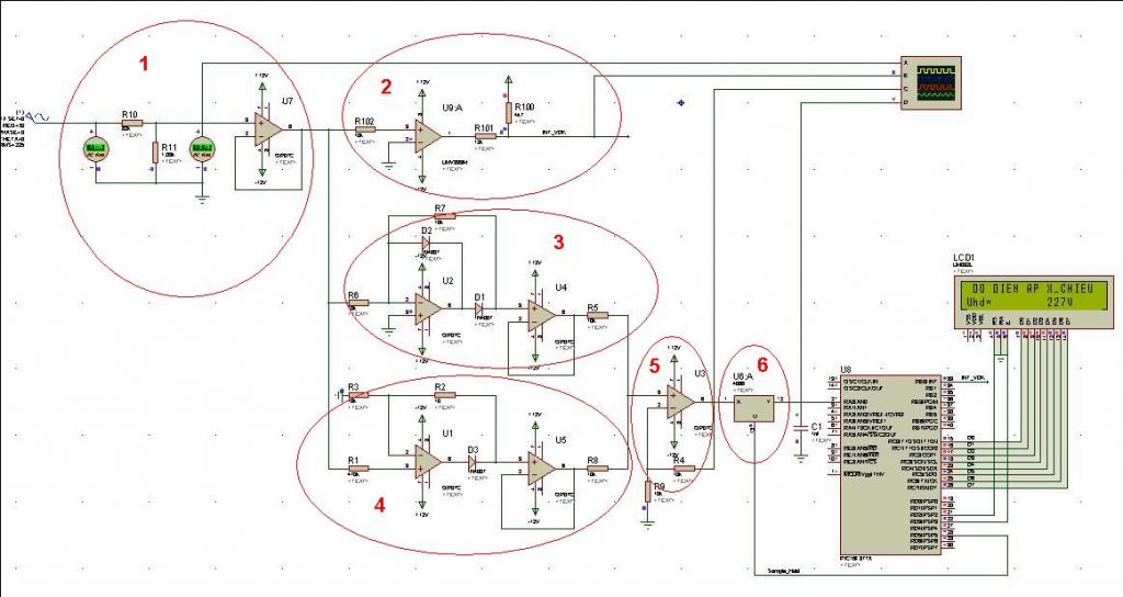

        Vâng. Cảm ơn anh nhưng e còn mắc mấy chỗ này mong anh chỉ giúp ạ, trong sơ đồ mạch đo áp anh gửi thì:
        1. Khâu 2 là khâu tạo xung đồng bộ với điên áp cần đo thì tại sao cần các điện trở R102,R101 ạ và tại sao mắc R100 = 4k7 thì lại tạo được xung biên độ 5V ạ?
        2.Tại sao ở các khâu 3 và 4 là các khâu chỉnh lưu thì cuối 2 khâu này lại cần 1 khâu dùng KĐTT nối đầu ra với đầu vào đảo mà không nối luôn đến khâu 5 ạ?
        3. Ở khâu 1 phân áp tại sao phải là điện trở 82K và 1.03K sao không lấy 82K và 1k ạ?
        E còn mắc mấy chỗ đây thôi anh cố gắng giúp em nốt nhé.Thank anh!
          Vấn đề này xoay quanh con IC so sánh LM393:
          Sau R102 lẽ ra còn có thêm 1 tụ lọc cỡ 10nF, đảm bảo cho đầu vào của LM393 trơn tru đẹp đẽ. Nếu trước đó đã có các khâu lọc thông thấp thì đầu vào LM393 có thể bỏ R102 và tụ đó đi.
          Đầu ra của LM393 là dạng hở Collector nên treo nó lên bao nhiêu thì biên độ nó là bấy nhiêu. Ở đây R100 làm nhiệm vụ treo đầu ra lên 5V, như vậy biên độ của xung vuông đồng bộ là 5V.
          R101 và R100 được tính toán cho thời điểm xung vuông ra mức 0V: V_int0_VĐK = R101*[5V-(-12V)]/(R101+R100) ~=0V, tính toán như phân áp. Xem lại IC so sánh LM393 hoặc LM339...
          KĐTT mắc như thế gọi là mạch lặp/ mạch đệm có tác dụng giảm trở kháng ra, còn gọi là phối hợp trở kháng. Có nhiều cách làm khác ở chỗ cộng hai tín hiệu sau chỉnh lưu này...
          Thực ra chỗ đó là một chiết áp, mình hay dùng chiết áp ở đây để đỡ phải tính toán nhiều... Chiết áp này có tác dụng trong việc hiệu chỉnh kết quả đo, vì linh kiện thường có sai số.

            Anh Acxen_lupine trả lời giúp em với:
            1. con op07Cvà 4066 trong mạch là con gì, có tác dụng làm gì ạ
            2. anh có thể giải thích chi tiết từng khối trong mạch được không ạ
            Em cảm ơn anh
              Nguyên văn bởi themanhhl Xem bài viết
              Em cảm ơn anh
              Tấc nhiên là không rồi... Mình không phải là datasheet hay sách giáo khoa.
              Bạn phải tự phân tích ... có chỗ nào không hiểu thì hỏi...
              Rõ chán!!!!!

                thì cho em hỏi 1. con op07Cvà 4066 trong mạch là con gì, có tác dụng làm gì ạ
                • #23
                  op07C là IC khuyếch đại thuật toán tùy từng ứng dụng mà tác dụng của nó khác nhau ( có thể so sánh , khuyếch đại tín hiệu ... ) . IC4066 là 1 IC chuyển mạch bán dẫn tác dụng của nó giống như 1 công tắc điện tử ( thời gian đóng cắt mạch cực nhanh ) .

                    Nguyên văn bởi quanghung83 Xem bài viết
                    Khuếch đại! chứ không phải Khuyếch đại... Trong tiếng Việt chỉ có từ "Nghiêng" là từ duy nhất có nghĩa và có 7 chữ cái.
                    4066 chính xác là 1 công tắc điện tử chứ không phải giống như...

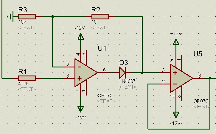

                          Nguyên văn bởi Acxen_lupine Xem bài viết
                          Bác Acxen_lupine cho em hỏi câu nữa nhé cái phần chỉnh lưu như hình dưới đâu theo em được học thì là mạch khuếch đại không đảo phải không ạ nhưng tại sao trường hợp này lại không để R3=R2 (mà lại để R2=10 và R3=10k) và tại sao lại có R1=470k ạ (có thể đặt giá trị khác không ạ)
                          • #28
                            Cho mình hỏi mắc thêm điện trở 6,8K để làm gì vậy?
