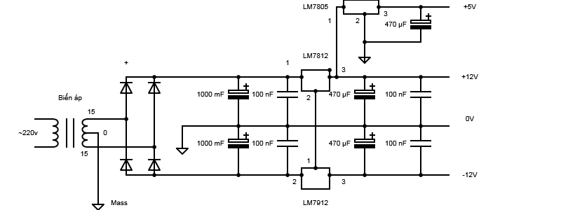

    như title ạ.thầy em mới cho cái bt là":
    Thiết kế nguồn -12v dc;+12v dc;5v từ 220v ac và sử dụng ic truyền tính.
    Thánh nào biết giúp em với.cho em link hay hình cũng được ạ.tks ạ

    ic truyền tính là gì, tuyến tính chứ, bạn cho thiếu nhiều quá, dòng bao nhiu,...., ra chợ mua cái biến áp 12 0 12, nắn qua diode và tụ rồi cho qua 7812 để dc +12v và 7912 để tạo -12v, 5V thì cũng y chang vậy nha bạn

                Đây tìm được 1 mạch Hi vọng sẽ giúp bạn Click image for larger version

                  Cái này thánh Tưng giúp được đó lại một nhóc lười, đến hạn chót lên diễn đàn xin ăn sẵn đây mà, có cho mạch mà em nó ko hiểu nguyên lý thì như không thôi
