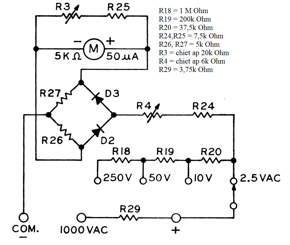

Em đang học về Cơ Sở Đo Lường Điện Tử. Giảng viên bắt tìm hiểu và mô phỏng mạch đo AC của V.O.M Simpson 165. Em làm các phần khác được rồi nhưng mà phần mô phỏng thì không sao chạy đúng được. Mong các bác, các anh nhón tay làm phúc vẽ giúp em cái mạch nhưng hình bằng TINA với. Em xin chân thành và nhiệt liệt, cảm ơn...
