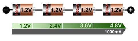

    hiện tại là em đang tính mod pin 5c. em lấy ba cục pin 5c mắc nối tiếp thành 1 cục pin, vậy mAh có được tăng lên hay vẫn nguyên giá trị.
    và em mắc song song ba cục pin 5c thì cho em hỏi là mAh tăng hay giữ nguyên
    thông cảm cho em, em ko biết tính khi đấu song song và nối tiếp

    thế này nhé bạn. Mắc nt thì U tăng I giữ nguyên.
    Cách mắc nối tiếp: cực dương của bin này nối tiếp với cực âm của bin khác.
    Mắc song song U giữ nguyên, I tăng
    Và trường hợp của bạn là mod bin thì ý kiến của mình là mod là để xài lâu thì ta mắc song song cho I tăng nhưng vẫn giữ U để ta có thể xài rất lâu
