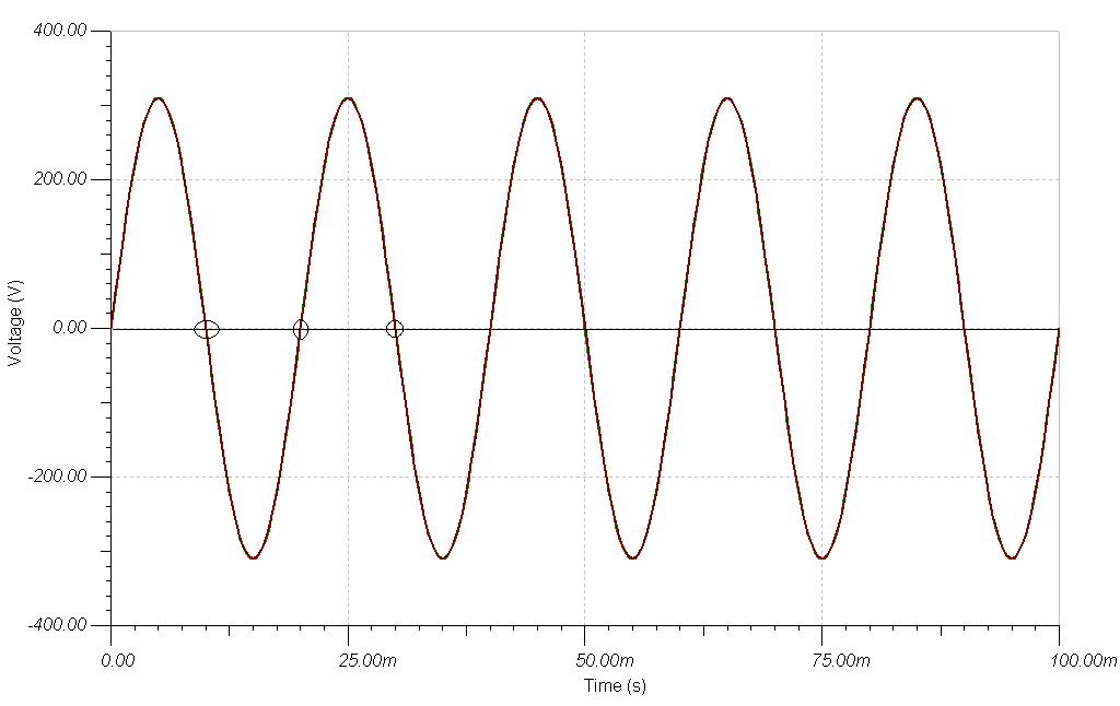

    Các Bác có thể giúp em xem có mạch nào xác định được diểm gốc 0 của dòng điện hình Sin không?

    Nếu chỉ là một bài tập về tín hiệu thì rất đơn giản. Tín hiệu có biểu thức :
    x(t) = a0 + a1 sin(wt).
    Bạn sử dụng các mạch điện sau:
    - Một mạch nắn ra điện áp dương từ tín hiệu như bạn vẽ. Nắn và lọc sẽ nhận được điện thế trên tụ lọc so với 0 (trục hoành) là:
    V1 = ( a0 + a1 ).
    - Một mạch nắn ra điện áp âm từ tín hiệu trên. Sau khi nắn và lọc sẽ có điện thế trên tụ lọc so với 0 là:
    V2 = ( a0 - a1 ).
    Lưu ý V2 có thể dương, có thể âm so với 0 (trục hoành)
    Đem cộng hai tín hiệu trên, ta có V1 + V2 = 2a0.
    Chia đôi ra bằng một mạch phân áp đơn giản, ta có a0. Đó chính là điện áp một chiều tương ứng với gốc của tín hiệu sin.
    Cách này không thể sử dụng đối với mạch có tải.
