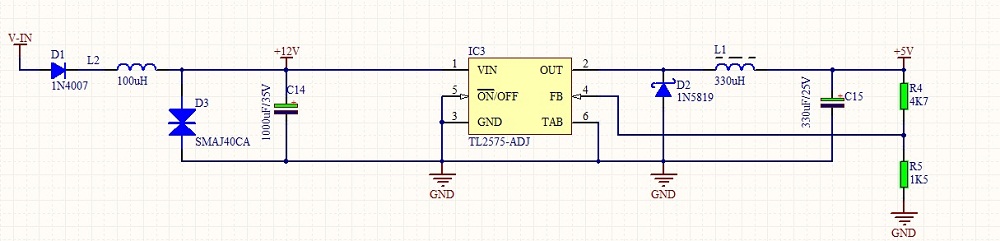

    Tình hình là em có làm mạch nguồn cho vi điều khiển sử dụng ắc quy xe máy. Nhưng khi đề xe thì ắc quy bị sụt áp, làm cho chíp reset. Bác nào có kinh nghiệm giúp em vụ này với!

    Tăng tụ nguồn c14 lên 4700uF hoặc hơn là ok! Tuy nhiên nếu ắc qui yếu mà đề lâu thì dung lượng tụ càng phải lớn.

      tình hình là em mới đo thì không phải nguyên nhân reset chip là do ắc quy yếu. nó là do cuộn phát của động cơ xe máy. xung nhiễu và điện áp đỉnh khá cao và tần số không ổn định. thế nên con 2575 không đáp ứng kịp và đầu ra vẫn có xung kim lên. chắc phải tìm cách triệt xung nhiễu thôi ạ. hix
        Thế bạn đi dây cấp nguồn như thế nào, có đấu trực tiếp vào Acquy không.
          e đã thử đấu trực tiếp. qua diot nhưng vẫn không ăn thua bác ạ. sử dụng nguồn riêng chung GND cũng hơi nhiễu.
            Vậy bạn hãy thử bỏ R4 và R5 ngay chỗ FB(4) lấy trực tiếp từ sau cuộn L1 luôn xem. Thêm tụ 104 vào trước và sau L2 xem thế nào.
              Bạn có thể làm thế này :
              - Tăng giá trị tụ lọc
              - Thêm 1 mắt lọc LC nữa
              Và đừng quên các tụ 104 song song với tụ hóa....
                thanks các bác. mai em thử. em đã thử mạch lọc RC, dùng cả diode bảo vệ quá áp để dập xung kim mà vẫn chưa được. nguồn ra lm2575 và 1117 thì thôi rồi. xung đỉnh lên đến 50V. hix. chưa gặp trường hợp này tnao nên không biết cách xử lý. Bác nào từng gặp hoặc có cao kiếm gì trị được xung kim giúp em với. hix
                  Thử dùng bộ lọc EMC xem sao em.

                    ko bít mạch bạn ổn áp bao nhiêu , nếu là 5v thì thử gắn 1 con zenner 5v6 phía nguồn ra xem , chú ý nếu cần thì thêm trở chứ áp quá lớn là die zenner, máy cái mạch xung nó hay nhiễu bậy bạ, nên ic tuyến tính đến h vẫn dc sử dụng

                      em cần dòng lớn nên không dùng zenner được ạ. còn bác Mạnh có sơ đồ mạch EMC không cho em xin với!
                        Cái L1 bạn dùng lõi xuyến hay lõi EI ?

                          không phải xuyến ạ. không biết nó ảnh hưởng gì không bác?
                            hạ áp từ 12v xuống 5v trong xe máy dùng mạch đó thì xung nhiễu sẽ quậy te tua luôn , sử dụng biện pháp cổ điển thì hiệu quả hơn , dùng thẳng nguồn ăc quy không qua diode , chỉ qua cuộn cảm chận thôi . dùng kiểu lọc hình Pi trước ổn áp 5v và sau ổn áp nữa .
                              Dùng xuyến thì nó sẽ giảm bức xạ ra xung quanh...tức là sẽ giảm nhiễu đấy.....
