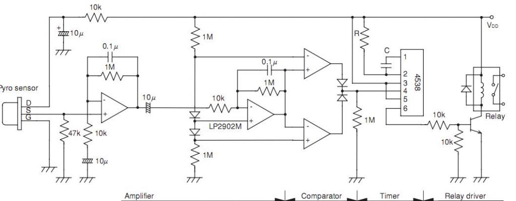

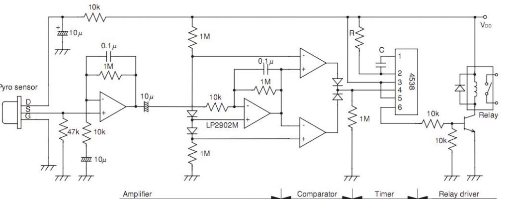

Nó là những diode thông thường thôi, bạn à. Ở chợ người ta gọi là diode "muỗi đỏ".
Đây là mạch phát hiện tín hiệu. Khi tín hiệu vào lớn hon một giá trị nào đó thì rơ le sẽ tác động.
Hai con diode đầu để tạo ra 2 ngưỡng 0,6V. Hai con Diode sau tác dụng giống như mạch Or để kéo rơ le khi đỉnh dương hoặc đỉnh âm của tín hiệu sau khi khuếch đại có độ lớn > 0,6V.
Hai điot đầu đúng là để tạo ngưỡng = cách dịch mức. Vì khi có dòng thì các điểm từ đầu dương đến đầu âm điot cách nhau 0,6 v (với điot silic, điot Ge thì 0,3 v). Hai điot sau đúng là hoạt động như mạch OR, các IC không bị ảnh hưởng lẫn nhau . Điot lẻ cuối cùng để loại trừ điện áp cảm ứng xuất hiện trên cuộn dây của Rơle khi đóng ngắt dòng ở bóng (không làm cho điện áp ở colector tăng cao quá phá hỏng bóng).
