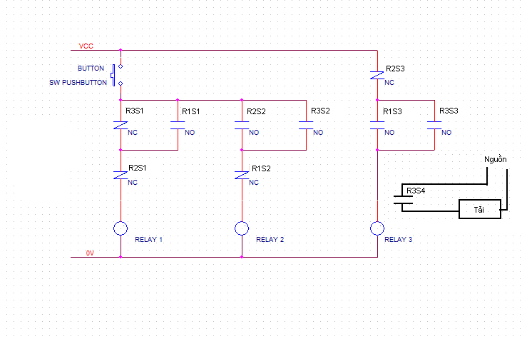

Dùng relay và nút nhấn tạo flip flop T.
em là em thích cái cách k đánh đố những chú gà như thế này nè !Nguyên văn bởi hoanghung92 Xem bài viếtbạn thử làm theo sơ đồ này xem sao: [ATTACH=CONFIG]36567[/ATTACH]
r1=100 ôm
r2=10 ôm
r3= 4700 ôm
cái này mình test tốt rồi. Nhác vẽ nên chụp cho nhanh, bạn thông cảm

Có thể dùng rờ le xung ( còn gọi là rờ le cóc) hoặc 4 rờ le trung gian để làm mạch này, tui thấy mạch này để suy nghĩ thôi chứ không khả thi vì quá phức tạpNguyên văn bởi tigerhood Xem bài viếtEm đang có một loạt push button. Bây giờ em cần thiết kế làm sao (dùng relay và push button) để nhấn lần thứ nhất điện đóng (mức 1), nhấn lần thứ 2 điện ngắt (mức 2)
Lưu ý: chỉ dùng 1 push button thôi còn relay thì bao nhiêu cũng được. Mong các bác chỉ giáo. Em nghĩ nát óc không ra cách.
Mà cái push button của em nó hay lắm. Nó có 2 cặp chân thường hở và thường đóng. Bấm 1 cái thì cái thường hở nó đóng và ngược lại. Diễn ra đồng thời. thế mới đau

2 chân relay là 2 chân của cuộn dây.
Relay 1 có 1 tiếp điểm thường đóng và 2 tiếp điểm thường mở.
Relay 2 có 2 tiếp điểm thường đóng và 1 tiếp điểm thường mở.
Riêng relay 3 có 1 tiếp điểm thường đóng, 2 tiếp điểm thường mở, và thêm 1 đến 3 tiếp điểm thường hở dùng cấp dòng lớn cho tải.
Bấm SW, R1 đóng, đóng R1S3 cấp nguồn cho R3
R3 đóng R3S3 duy trì dòng cho R3, ngắt R3S1, đóng R3S2. R3 có dòng qua R2S3, R3S3, R3S4 đóng.
Bấm SW, dòng qua R3S2, R1S2, R2 đóng ngắt R2S3, R3 mất dòng, R3S4 ngắt.
Relay 3 là relay đóng ngắt nguồn cho tải. Nếu đóng ngắt nguồn 3 pha thì chọn relay có 3 bộ R3S4
Chúc vui.
