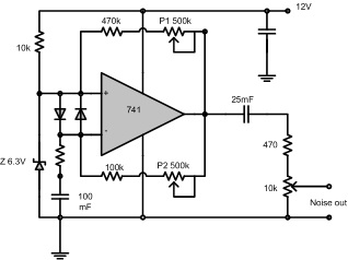

    Mình đang cần bộ tạo nhiễu dải tần từ 200HZ đến 3KHz sử dụng nguồn pin 9V hoặc 6V và bộ khuyếch đại âm tần có thể điều chỉnh được công xuất ra loa 8 ôm 0.5W Mình đang rất cần mong bạn nào có sơ đồ mạch đã sử dụng rồi cho mình nhé, Cảm ơn các bạn rất nhiều

        Thông thường người ta lợi dụng tính không ổn định của Diode Zener ở dòng nhỏ ( ở điểm gãy khúc - knee point) để tạo ra nhiễu.
        Mạch dưới đây lấy điện áp trên Zener, khuếch đại có hồi tiếp dương đưa về Zener để tăng cường nhiễu, và hồi tiếp âm để bảo đảm hệ số khuếch đại.
        Biến trở P1 để chình dải tần của nhiễu, biến trở P2 để chỉnh hệ số khuếch đại.
