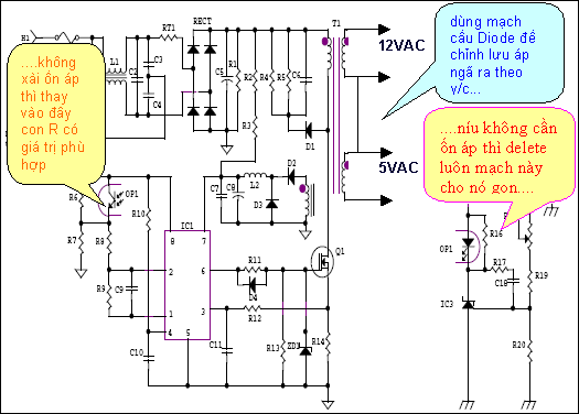

    Trời đất . Bạn nhìn vào cái circuit của bạn nó còn phức tạp và tốn điện nhiều gấp mấy lần cái tôi chỉ ra . Nếu không dùng transformer để biến điện thì cái cục gì mà bạn có L1 từ đầu lúc chuyển từ 220V thành điện thấp hơn vậy ??? Kế nữa không có Brigde Rectifier thì cái gì tiếp tục có chữ RECT vậy . Theo đuôi là một dọc Inductors và thêm một transformers vậy thì bạn nghĩ bước kế tiếp của nó là gì ??? Có phải là DC/DC conveter không ??? Cái bạn đang dùng là Flyback . Cho người mới vào nghề thì nên dùng Buck hay là Boost vì không cần đến secondary transformer . Chỉ cần dùng 1 con PWM ,1 con inductor , 1 con diode và 1 con FET là xong .

            Từ 220V để thành 50-60V để tiếp tục gắn switching DC Switching Regulator vào thì bạn dùng cái gì nếu không dùng biến áp?
              Mod cu lu vui tính quá nhỉ! Không biết là ngây thơ thật hay giả nai đây???
              Đã vậy thì em xin mạn phép các cao thủ khác, trình bày cho Mod hiểu cái hoạt động của nguồn xung...
              Thứ nhất, chẳng cần phải hạ xuống 50-60V đâu ạ! Điện áp lưới 220V được nắn thành DC bằng Diode, qua tụ lọc. Điện áp DC này xấp xỉ 300V.
              Không tin Mod cứ tháo 1 bộ nguồn máy tính, tìm đến cái củ đen đen, dài dài, tròn tròn... rồi Mod xem trị số điện áp của tụ.
              Tiếp theo, điện áp DC này sẽ đi qua 1 biến áp mà hay gọi là biến áp xung. Biến áp này vốn là bột sắt từ trộn với keo rồi đúc lại. Vì vậy mà trong chuyên môn người ta gọi là biến áp Ferrite. Biến áp này được thiết kế để hoạt động với tần số cao. Nguyên lý chuyển đổi năng lượng từ chẳng khác gì với biến áp thường (silic). Nhưng vì nguồn cấp là DC nên cần một khóa ngắt mở để tạo thành AC. Khóa này chính là Transitor hoặc Mosfet công suất.
              Để điều khiển ngắt mở, cần phải có một mạch giao động tạo ra tần số cao. Và cái con UC3842 đó là để làm việc này. Tần số giao động phụ thuộc vào Rt và Ct ở chân 4. Tín hiệu này có dạng sóng răng cưa, nó được đưa vào mạch điều chế độ rộng xung (PWM) để xuất ra xung vuông, còn rộng bao nhiêu thì do đường hồi tiếp (feedback) quyết định. Đường feedback này lại phụ thuộc ở mạch điều chỉnh điện áp ra. Nhờ vậy mà mạch có tính ổn áp theo trị số ta đã chọn.
              Tóm lại, đây cũng chỉ là 1 bộ biến đổi điện áp. Mà mod biết rồi đấy, mạch nào cũng chỉ đạt được 1 hiệu suất nhất định, và không bao giờ đạt 100% cả. Vì vậy, qua mỗi bộ biến đổi sẽ tổn hao một ít.
              Vậy thì dùng 1 bộ sẽ hao ít hơn 2 bộ. Mod hiểu rồi chứ???

                anh nhathung , nếu không biết thì đâu có gì là xấu hổ . Làm Mod không có nghĩa là phải biết hết đâu . Cu Lu thích người khác chỉ ra chổ không biết của mình . Con UC3842 không thể xài VCC> 30V được . Theo yêu cầu thì điện ra là 20-30V , I= 4A . Cho dù anh xài Ferite biến áp . Anh có thể giới thiệu cho Cu Lu biết cái biến áp bằng Ferrite như thế nào không ?? Cu Lu thiệt là không biết . Còn cách đơn giản nhất không dùng tới transformer thì dùng circuit như sau . Nhưng cách này khá mắc tiền cho anh em mới vào nghề .

                  Còn dòng IC 38xx chạy từ 8,5V -> 20V. Điện áp kích cho nó lấy từ nguồn DC 300V, qua một con trở khoảng vài chục Komh/2W. Sau khi kích khởi, IC sẽ được nuôi bằng 1 nguồn từ biến áp đưa về (khoảng 15->18V).
                              ... bác không đọc kỹ đoạn trích dẫn bên dưới của MHz roài, cái Application Note gửi kèm theo là đễ dẫn chứng đây là mạch khả thi, có thể ứng dụng thực tế, níu cần thì Mod lại chút đỉnh là "ngon cơm".... ... khi Mod xong rùi thì nó cũng gọn, nhẹ, chứ cũng không phức tạp lắm có phải không ạ...
                              Thế bác Cooloo có thể dẫn chứng cho em một sơ đồ cụ thể nào đó (qua 2 giai đoạn AC to DC Power Supply, dùng biến áp thường, rùi DC to DC Converter lần nữa) níu dẫn chứng bằng Application Note thì tốt quá... để cho em mở rộng tầm nhìn được không ạ...

                              ... bác tham khảo cái file *.pdf của bác nhathung đưa lên... hoặc tham khảo thêm cái *.pdf kèm theo bên dưới... tất nhiên là muốn áp ngã ra khoảng hai ba mươi Volts thì phải modify lại chút ít....

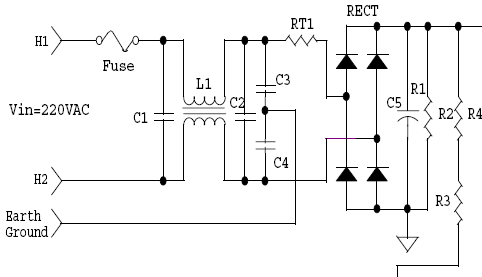

                                Trời đất . Nếu không dùng transformer để biến điện thì cái cục gì mà bạn có L1 từ đầu lúc chuyển từ 220V thành điện thấp hơn vậy ??? Kế nữa không có Brigde Rectifier thì cái gì tiếp tục có chữ RECT vậy .
                                ... trời ạ, bác có bị làm sao không vậy... L1 là cuộn dây chống nhiễu đầu nguồn chứ đâu phải biến thế hạ áp.... ... còn cái Brigde Rectifier thì tất nhiên phải có roài, nó nắn dòng trực tiếp từ nguồn 220VAC... để làm gì chắc không cần giải thích thêm nhể....
