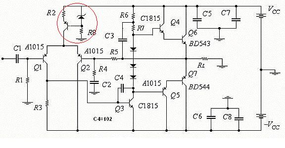

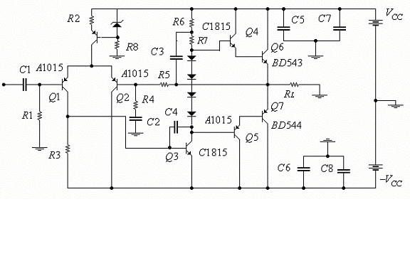

    Hi,mình đang làm mạch tăng âm.Đã làm mạch in xong nhưng ko hiểu sao âm thanh ra nhỏ,tại sao vậy?(Các con công suất chưa gắn bộ tản nhiệt nên rất nóng).Đây là mạch mà mình thực hiện.À,cho mình hỏi là với mạch này,cách tính đáp ứng tần số như thế nào?(R4=1k,R5=50k,C2=10u,C4=100p,C3=220u).
    Có thể do R4 quá lớn làm hồi tiếp âm rất sâu.BJT công suất quá nóng là vì bạn cân chỉnh điểm làm việc tĩnh chưa đúng cho hai cặp Darlington công suất. Trên lý thuyết thì phải phân cực 4Vdiode=2.4V, điện áp trên tải = 0V

      Mạch này mình tính công suất khoảng 50W.R4=1k,R5=50k,đây là 2 yếu tố quyết định độ lợi.Giá trị này phù hợp với tần số cắt dưới 20Hz.Còn lí do nào khác ko???
        Hoặc củng có thê tầng khuếch đại thúc (Q3) chưa khuếch đại đủ điện áp cho tầng CS. Trên Board bạn củng nên xem lại xem các cực BCE của các BJT đã đúng hay chưa

          Theo bạn thì mạch này có nên hiệu chỉnh vấn đề nào ko?Vì sao?Cảm ơn bạn nhiều.
            +Theo mình bạn nên mắc thêm mạch ổn định trở kháng tải cho loa.
            +Bạn nên mắc nối tiếp biến trở vi chỉnh 100 Ohm nối tiếp với 3 con diode (bỏ đi 1 con) để dễ cân chỉnh chế độ AB cho tầng Push-Pull.
            +Bạn củng nên thêm 2 R giống nhau nối tiếp với tầng vi sai để tạo mạch lọc ZoBell ( với C5,7,6,8 ).
            +Nguồn dòng cung cấp cho tầng visai nên thay diode cho zener để ổn định nhiệt
            +Nên mắc vi trở 100 Ohm vào E của Q1,2 để phân dòng đều cho Q1 và Q2, củng nên mắc tải RC =R3 cho Q2 để dể cân chỉnh cho VCQ1=VCQ2. (mạch vi sai mà)

                  Mình đã tính toán mạch này rất chi tiết.Nhưng nó lại hoạt động ko như mong đợi.Mình đã kiểm tra rất kĩ rồi.Các chân BJT đều đúng vị trí.Do không có loa công suất lớn nên xài tạm cái loa khá nhỏ.Có phải đó là vấn đề ko?
                    Nếu xài loa nhỏ thì rất dể cháy loa vì dòng qua loa la do BJT phun qua. Bạn nên kiểm tra từng modul một.

                              Sửa như thế này nó sẽ đỡ bị nóng hơn .
                              Tuy vậy mấy linh kiện trong vòng tròn đỏ hết sức .... nhạy cảm đó
