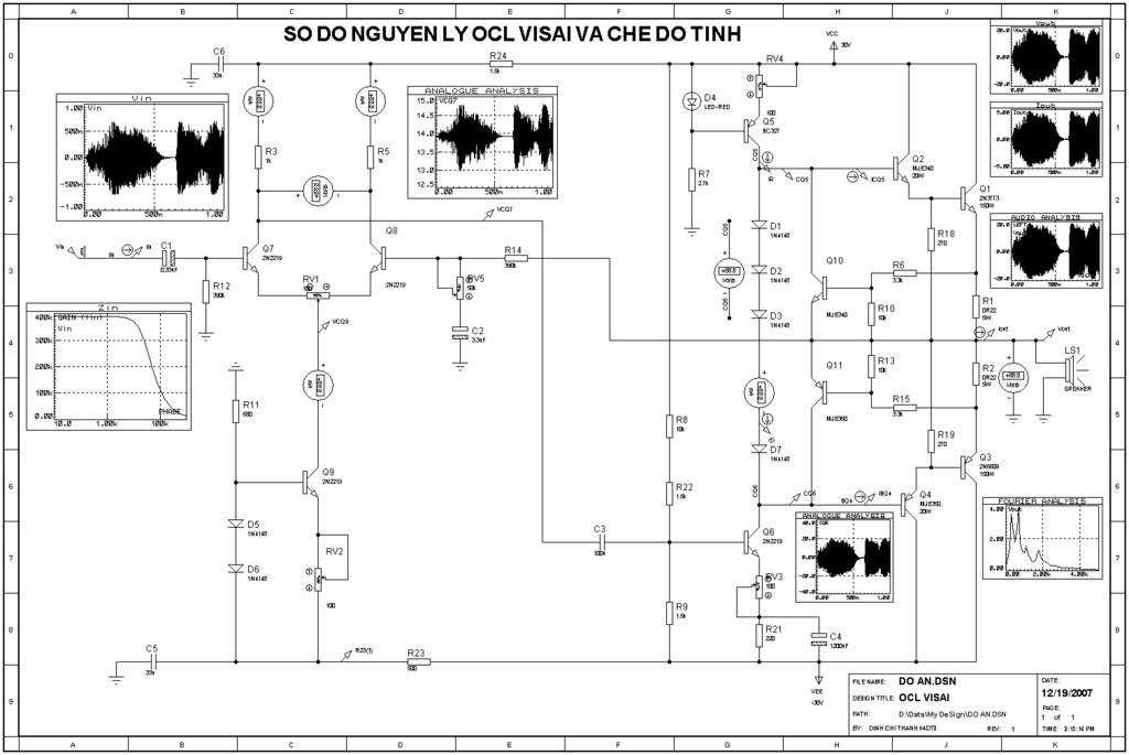

            Ê,các bác sửa phải nói lí do chứ.Cái vòng tròn đỏ là nguồn dòng cho vi sai,nó hoạt động khá tốt mà,đồng thời nó ko phụ thuộc nguồn cung cấp.Còn tụ C4 em tính khoảng 500p thôi chứ đâu tới 1000p,chứ như vậy mạch sẽ cắt mất phần tần số cao.Tụ boostrap là để tăng công suất hoạt động của mạch.Mạch này em mô phỏng chạy OK.Các bác nào có kinh nghiệm nói giùm em là tại sao mạch hoạt động nhưng âm thanh nhỏ.
              Theo mình nguồn dòng như thế là ổn, nên thay Dz bằng Diode thường để ổn định nhiệt.
              Còn vấn đề công suất ra nhỏ thì bạn nên kiểm tra từng phần một xem có gần đúng như tính toán hay không. Năm ngoái làm đồ án OCL visai mình củng khá vất vả với chuyện cân chỉnh cho mạch có âm thanh trong và mạnh.
              Chúc bạn thành công.

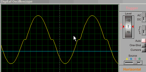

                Mình củng mô phỏng đồ án OCL vi sai và các chỉ tiêu như trở kháng vào, dòng, áp ra,điểm làm vc tĩnh, cho tín hiệu âm tần (tiếng chó sủa) vào, ở ngỏ ra điện thế và dòng điện rất tuyệt. Nếu bạn dùng Proteus thì mình share tham khảo
                  Tụ C4 chỉ cần vài chục p đến 100p.
                  Ổn dòng cho tầng visai bạn tính khoảng 2mA là OK.
                  Bạn hỏi tới hỏi lui nhưng chẳng cho biết mức tín hiệu thì... bó tay. Tín hiệu vào mà nhỏ thì kêu to làm sao được?
                  Hơn nữa, công suất lớn hay không còn phụ thuộc điện áp nguồn.
                  Tóm lại, còn thiếu quá nhiều thông tin nên chịu, không trả lời nổi.
                  • #24
                    Cảm ơn anh chị nhiều.Đây cũng là cái đồ án mà em đang làm.Mạch của anh dinhchithanh
                    dùng nguồn dòng BJT cho kd vi sai và cho dòng phân cực phần công suất.Đối với phần công suất thì nguồn dòng BJT chất lượng hơn tụ Boostrap.Em sử dụng như vậy cho đơn giản.Mạch của anh thanh khá phức tạp,cân bằng điểm tĩnh cho loa tới 2 bộ phận.mạch của em đã hoạt động khá tốt (do phần loa ko tải nổi nên chúng đổ sang 2 con công suất.Đây chỉ là dự đoán)sau khi mua cái loa to hơn.Mà anh thanh xài phần mềm ji vậy.Chứ em chỉ biết Orcad thôi.

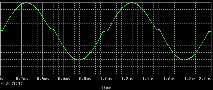

                            Tạm thời cứ cho là tiếp giáp BE của trans và tiếp giáp PN của Diode là 0,6V đi nhá....như vậy thì bias cần thiết cho Q4, Q5, Q6 và Q7 để khuếch đại theo class AB cũng phải là 4 * 0,6V = 2,4V... níu giữ nguyên 4 diode thì chỉ mới đạt khuếch đại class AB thôi, đằng này bác Vân chơi nuốt mất đị một con diode, như vậy chỉ còn 3 * 0,6V = 1,8V với áp này điểm hoạt động lùi về class B hoặc C rùi còn rì.... méo xuyên trục là cái chắc....
                            Còn tín hiệu ở 2 đầu 3 con diode bị méo là đo đặc tính phi tuyến của diode gây khi chưa đạt được mức áp vượt rào của trans Q4, Q5, Q6 Q7.... níu thêm một điện trở có giá trị thích hợp nối tiếp với 3 diode này thì tín hiệu sẽ hết méo ngay....
                            Khi làm việc ở Class B hoặc C thì làm gì có chuyện tín hiệu ra ở chân E 2 con công suất mà tròn, không bị méo xuyên trục... dùng ORCAD mô phỏng phát là thấy ngay....
                            • #29
                              ... quên postcái hình tín hịu méo xuyên trục ra ở chân E con công suất ....

                                Trên thực tế có thể thay 4 diode bằng Dz hoặc BJT nhưng sẻ không hiệu quả và kinh tế như diode thường.
                                Giáo viên đánh giá sinh viên căn cứ vào vc hiểu nguyên lý của mạch một cách chắc chắn,từ đó có nhiều câu hỏi nâng cao cho sv như ngắn mạch chổ này chổ kia, thay con này con kia thì đc ko?.....
                                Nhiều sv "làm mạch" rất Ok nhưng trả lời lý thuyết ngơ ngơ củng bị out thôi
                                Phân cực đúng AB cho tầng Push-Pull là điều quan trọng nếu ko thì méo xuyên tâm như anh MHz đã simu
