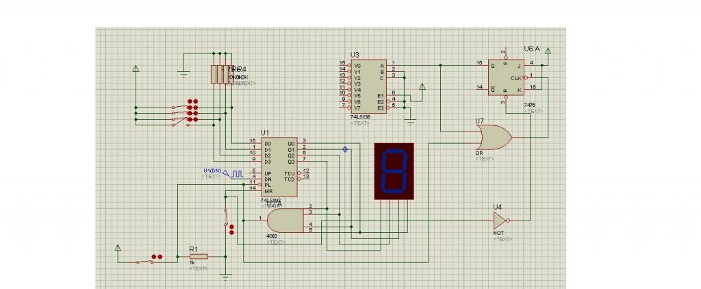

Giúp em về mạch đếm ngược này với [gấp]

      Tạo một bộ mux để chọn dữ liệu load vào IC đếm hàng đơn vị: lần đầu là X, các lần sau là 9. Tín hiệu select cho bộ mux này phải thoả yêu cầu phân biệt được đâu là lần load đầu (thì chọn X), còn đâu là các lần load sau (chọn 9). Có thể dùng một FF T để đánh dấu đâu là lần load đầu tiên và cũng là tín hiệu để select mux. Khi master reset thì Q của FF về 0 --> select cho mux chọn X, sau khi bị kích thì Q lên 1 --> select cho mũ chọn 9. Để kích FF, có thể dùng cạnh lên của tín hiệu load OR với ngõ ra Q của FF hồi tiếp về. Tức là khi mới reset thì FF này có thể bị kích bởi cạnh lên của tín hiệu load để chuyển từ 0 --> 1. Sau khi bị kích lên 1 thì FF này sẽ không nhận tín hiệu kích nữa, như vậy sẽ đánh dấu được đâu là lần kích đầu tiên (cũng là lần load đầu tiên).

        cám ơn bạn, nhưng mình cũng thắc mắc là làm sao để số 9 và số X được nối vào D0123, có thông qua cổng Logic không, vì mình làm thì nó bị đè mức logic vào D0123, và tín hiệu để kích Q lên 1 bằng LOAD nó như thế nào... mong bạn giải thích rõ hơn được không...??? thanks bạnClick image for larger version

          Nếu phòng thí nghiệm có IC mux (multiplexer) 2 đường sang 1 đường rồi thì cứ dùng, không thì có thể tạo ra bằng các cổng logic cơ bản. Là multiplexer chứ không phải demultiplexer. Tức là ngõ vào là 4 tín hiệu X, 4 tín hiệu 9, ngõ ra là 4 tín hiệu (là kết quả của phép chọn X hay 9).
          Còn về kích Q lên 1: nếu b dùng FF T thì cứ có cạnh lên của tín hiệu clock (ở đây là load) thì Q --> ~Q thôi mà. Ban đầu master reset, Q = 0; sau đó đè load xuống 0 để nạp vào từ switch, khi buông load ra thì load từ 0 --> 1 tạo cạnh lên kích FF T. Nếu dùng FF T kích thích ở cạnh xuống thì phải thêm cổng not để đổi chiều cạnh kích thích.

            mình làm tới đây rồi, không biết điều khiển thằng LOAD như thế nào để LOAD được giá trị số 9, nhờ bạn xem giúp...

              thanks các bạn nhiều, mình làm ra rồi... vấn đề bây giờ là không biết phòng TN có con MUX 8 - 4 không...
                uhm, ý mình nói là con "quad 2 to 1" đó. Nhưng không có thì cũng không sao, vd X=b3b2b1b0, 9=1001, chọn Y = y3y2y1y0: y3 là tín hiệu chọn giữa b3 và 1, vậy thì chỉ cần một cổng OR có input1 là b3, input2 là tín hiệu Q (select). Như vậy khi Q=0 thì y3=b3, Q=1 thì y3=1. Tương tự khi chọn giữa b2 và 0 thì dùng cổng and, nhưng phải select bằng ~Q.
