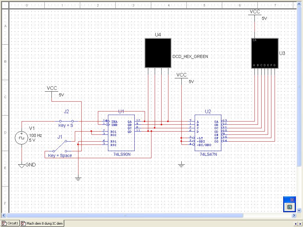

    Đây là mạch đếm 8, mình giả lập trên EWB 9 thì nó chạy bình thường, khi mắc thực tế thì nó không chạy, nó chỉ không chạy từ sau chân con giải mã 74LS47 ra led7 (không sáng )
    Mọi người có thể chỉ giúp cách mắc thực tế của con giải mã 74LS47 (đã coi datasheet và mắc nhưng vẫn không hoạt động..., trong khi led 7 vẫn chưa cháy () )
    Hơn nữa, mình xem trong này có nói con IC 74LS247 giải mã ra LED7 không bị mất đoạn a đối với số 6 và d với số 9 như con 74LS47, nhưng tại sao mình mắc trên giả lập nó lại không chạy, chỉ hiện ra sô 8 rồi đứng yên
    Mấy bạn xem giúp mình với, cám ơn nhiều.

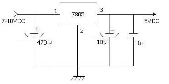

    Mình lắp mạch thực tế dùng khâu tạo xung = IC 555, nguồn có xài IC 7805 (không hiểu sao đầu ra của nó khi không tải lại lên đến ~ 7V), nhưng khi ráp mạch nó lại giảm xuống còn 5,5V (do sụt áp)

    Bạn này thử tách phần 74HC47N với con LED7 ra ngoài thành mạch riêng xem nó có chạy ko, có 6 chân tín hiệu vào (VCC, GND, ABCD). Sau đó test thử xem cái mạch đó chạy được ko.
    Nhưng nhớ kỹ là đưa chân (-) vào ABCD thì nó là tín hiệu 0, còn chân (+) hoặc để trống sẽ là tín hiệu 1
    Hum bữa tui test nó, cứ ngỡ để trống thì tín hiệu 0, để (+) thì nó ra 1, định hiện số 1 (0001) nên gắn chân (+) vào A....ai dzè... chả hiện cái quái zì hết vì tín hiệu đi vào là 1111 -> đèn hổng sáng Mày mò cả buổi trời, gắn kỉu nào cũng chả sáng, tự nhiên thằng bạn wa, vọc vọc....gắn chân (-) vào thì nó sáng.........lúc đó mới bít để trống là 1 >_<....."hay ko bằng hên"
    Nếu đèn LED7 sáng ok thì kiểm tra lại cái nguồn cấp 555, dùng cái đồng hồ vạn năng chân (-) gắn vào nguồn (-), chân (+) gắn vào chân ra tín hiệu xung vuông của 555 (hình như chân số 3 của IC), nếu cái đồng hồ đo nhảy lên gòi nhảy xuống gòi típ tục bay lên, bay xuống.... -> cái 555 chạy ok
    Nếu cái 555 chạy ok thì test phần cuối cùng con 74LS90

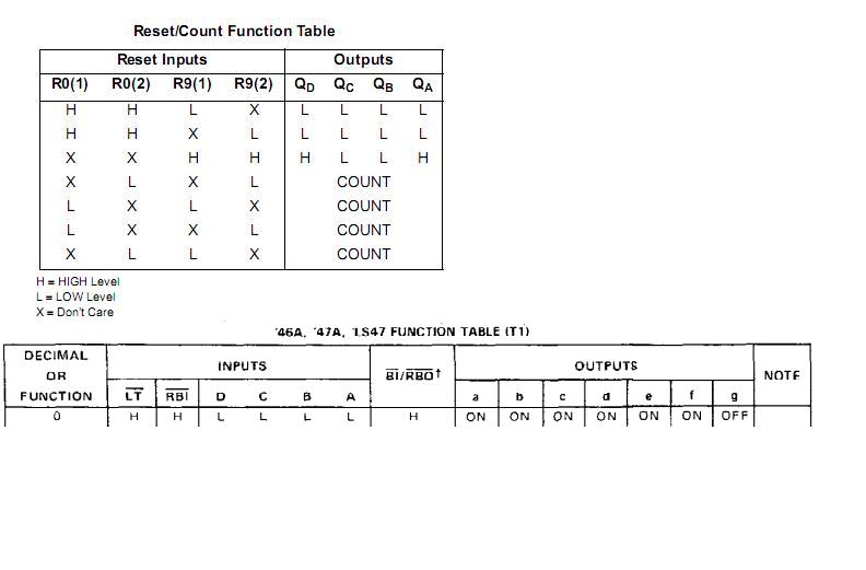

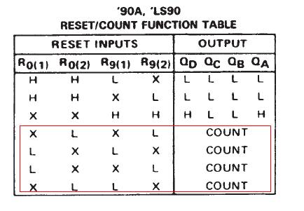

    Nhưng hình như trong datasheet bắt 1 trong 2 chân (hoặc cả 2 chân) r01,r02 nối âm và 1 trong 2 chân (hoặc cả 2) r91,r92 nối âm --> tui nghĩ nối cả 4 chân đó vào (-) lun cho gọn ^_^ (xem cái ảnh) gòi phần sau bạn này tự giải quyết típ ^_^ tui bí lù gòi

        Bạn này nối mạch thay vì chân LT(lamb test) nối vào (+) bạn này nối vào (-) coi thử nó có hiện số 8 ko ? nếu ko hiện ra đúng số 8 thì coi như là ráp dây sai gòi.
        Nếu hiện ra được số 8 thì nối LT vào lại chân (+) tìm hưởng giải quyết khác ^_^
          Đấy 7490 mắc y chang sơ đồ trên luôn:
          Chân 14: nối nguồn xung (đầu ra của 555)
          1 nối với chân 12
          6,7 nối -
          2,3 nối như hình vẽ (nối vào 11) để nó tự reset khi nó nhảy đến 9 (1001), đáng lẽ tui đếm 8 là reset khi gặp 8(tức là chỉ đếm được đến sô 7 là đủ 8 xung ..., ở trên là tui lắp giả lập )
          Còn chân VCC nối +, GND nối - , vậy thôi nó chạy rất ổn định.

          @tusat: cho hỏi, nguồn VCC của tui lên đến 7V (vậy là các IC sẽ cháy hoạt không hoạt động đúng, đúng không?), không hiểu tại sao sau con IC 7805 nó lại ra được 7V
          À mình thắc mắc thêm về con 7447: nếu nối như hình vẽ chân 3 4 5 nối VCC (5v) thì đúng hay sai, theo như bạn bày ở trên nối vậy là nó ở mức 1 rồi
          Còn các chân còn lại thì đơn giản, A B C D, với a-g , VCC, GND, mấy cái này thì chẳng thể nối sai được vì nó quá rõ ràng rồi

            Mình có post cái sơ đồ con 7805 kèm theo (Mạch này tui ráp gòi đang sử dụng rất ok), cứ ráp theo đó sẽ ra được dòng 5V ổn định, nếu dùng máy đo mà ko ra được 5V... ---->>> mua con 7805 khác gắn vào là vừa
            Cái sơ đồ con 7447 gắn LED7 của bạn này là đúng gòi, tui cũng ráp zậy mà, chạy bthường, chân 3,4,5(LT, RBI, RBO) gắn vào VCC là đúng gòi ^_^
              rồi cám ơn bạn, để mình ráp lại con 7805
              Nguồn DC của mình ra đến 16 V luôn
                Nguồn xung đầu vào của bác đến 100 Hz thì nó hiện ra số 8 là đúng rồi. Vì nó đếm nhanh quá, làm sao bác theo dõi kịp. Bác cho nguồn xung còn 2 Hz đến 5 Hz đi.

                  Rờ thử con 7805 có nóng hông ,nếu nóng thì cho nó miếng nhôm giải nhiệt nghen .
                    Chú ý! chú ý! Nếu dùng IC 78L05 hiện thông dụng trên thị trường thì đừng cấp nguồn vào quá 15V! Teo ngay.
                    Bài học xương máu đấy!!!
                      Hehe đến h vẫn chưa cháy con 7805, chơi 1 miếng tản nhiệt to gấp 10 lần )
                      Nguồn xung 100Hz là vừa rồi tính ra T = 0.01s chứ nhiêu, bây giờ nó chạy được rồi. Cám ơn mọi người
                      Cho hỏi thêm con 74LS247 thế nào, tại sao trong EWB bảng trạng thai của nó hoàn toàn ngược với con 74LS47 vậy? Trong khi datasheet trên trang www.alldatasheet.com thì nó ghi là ON với OFF, có phải ON = mức Low và OFF = mức High không vậy, hay là ngược lại??
                      Vào Led7 mức Low đèn mới sáng, high thì không sáng.

                          *ON là sáng 1 thanh led của led 7 đoạn ,đúng là ON=mức Low
                          *để tất cả về 0 ,ấn reset 7490 là cậu cho nối hai chân R0(1) và R0(2) của 7490 với H .
