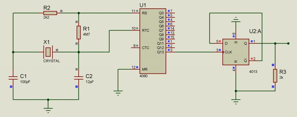

    e đọc khá nhiều bài trong diễn đàn về chia tần nhưng vẫn chưa hình dung mô phỏng thế nào mà mạch chạy được
    e mô phỏng mạch như thế này thì không chạy
    mọi người cho e hỏi khi dùng thạch anh thì có cần và cần thì giá trị tần số ghi vào 4060 là bao nhiêu để có tần số đúng như giá trị của thạch anh

      khi mô phỏng thì không ghi tần số vào con 4060 mà ghi vào con thạch anh. bạn nhấp chuột phải vào thạch anh và điền giá trị thạch anh cần để mô phỏng.

        e cũng làm thế nhưng ko chạy được. bác có mạch mô phỏng up cho e với

                    protues nó không khùng đâu, nó không mô phỏng được thạch anh ah, nhấp vô con 4060 rồi ghi tần số thạch anh vào

                      vậy proteus ko mô phỏng được thạch anh hả a. e thấy trong thư viện vẫn có thạch anh mà

                        vậy có cách nào mô phỏng để làm mạch chia tần ko ạ
                          mọi người đóng góp cho e với. trong thư viện của proteus có thạch anh lại ko mô phỏng được có lạ không ạ

                              haizz e chỉ lên hỏi xem proteus có mô phỏng được thạch anh ko thôi? vì đồ án cần nên e muốn hoàn thiện chứ mạch thật thì đâu làm loại đồng hồ này
