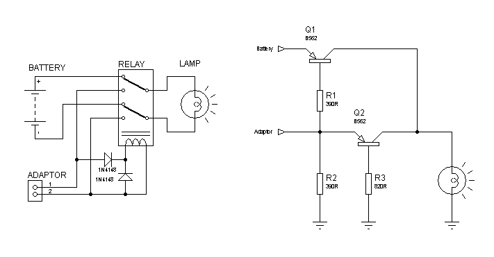

    Tình hình em cần các bác giúp em vẽ cái sơ đồ và thông số link kiện để hoàn thiện mạch, vì em là dân ngoại đạo nên ko biết vẽ kiểu gì và tính toán ra sao.
    em cần một mạch để chuyển điện
    ví dụ em có một bóng đèn 5v 0.5A
    bình thường đèn sẽ luôn luôn dùng nguồn điện 5v của pin
    nhưng khi cắm nguồn điện ngoài vào(nguồn DC 5v 2A) mạch thì đèn sẽ không dùng điện từ pin nữa mà sẽ tự ngắt và chuyển qua dùng điện từ nguồn ngoài
    khi rút nguồn ngoài ra thì mạch lại dùng pin.
    mạch của em đơn giản như thế nhưng em ko biết vẽ và tính toán thông số của link kiện, mong các bác giúp dùm.Thanks các bác
    nếu đựoc các bác vẽ mạch trên circuit maker rồi cho em xin file vẽ .Thanks các bác.
    mình nghĩ 1 e rơ le có thể giải quyết được yêu cầu của bạn. xong trong lúc chuyển sẽ có 1 thời gian đèn bị tắt ( rất nhỏ)

        bác có thể cho em ảnh sơ đồ và thông số các linh kiện ko em gà quá mạch đơn giản thế này cũng ko vẽ đc

              Có sơ đồ đơn giản nào dùng transitor ko bác.Thanks bác

                Gắn tụ lọc có điện dung lớn sau relay sẽ ko bị hiện tượng đó.

                  có cách nào dùng tran thay thế cho rơle ko các bác.
                    Chỉ cần dùng cái chân cắm điện là xong, gì mà dùng tới relay rồi transistor rối thế.
                    chưa cắm chui vào, pin cấp cho đèn. Cắm chui vào ngắt pin, điện từ chui cấp cho đèn, thế thôi.
                    Chúc vui.
                      Tốt nhất bác dùng cái này

                        thanks bác. mà bác cho em hỏi cái dc socket ngoài chức năng làm giắc cắm còn có chức năng gì ko bác.
                          Nguyên văn bởi tuananhlhp Xem bài viết
                          chân GND có có 1 chức năng là 1 công tắc tự động
