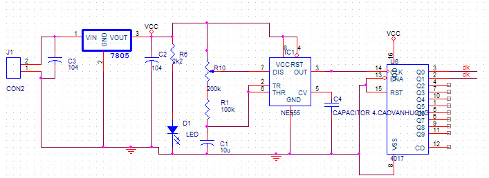

    tình hình là khi e cấp nguồn cho NE555 và 4017 thì 1 khoản thời gian 30s sau nó mới bắt đầu!ai biết cách nào giúp e giảm độ trể này ko !!!càm ơn đây là sơ đồ mạch e

    Mạch này bạn dùng cho ứng dụng j thế ? Chân 15 là chân reset tích cực mức cao , bạn nối thế chả khác nào lúc nào nó cũng resset ak ? ngoài ra bạn kiểm tra chu kì xung thế nào nữa chứ .
      tích cực mức cao,người ta mắc như thế là xuóng đất,đúng rồi còn gì nữa.
      bạn thử thay con R1 thành 10k đi.cũng mới lắp 1 cái lúc sáng này,có vấn đề gì đâu
        mình góp ý tí, phần reset thì bạn nên làm reset như vđk 8051 ấy, reset lúc cắm điện
        SĐt: 01238004961
          mạch như của bạn khi hoạt động có xung ở chân 3 của 555 mỗi 1 xung đầu ra của 4017 sẽ lần lượt chạy từ Q0->Q9.mà mạch này bạn chỉ dùng 2 chân là Q0 và Q1,khi chạy hết Q1 có xung ở 555 thì mức điện áp ở Q2->Q3->Q4...->Q9 30s của bạn chắc do ở chỗ này
            Nếu chỉ dùng 2 chân thì ở chổ Q2 đưa về cho reset.
              giảm trở R2 xuống và thứ 2 là nối ngõ ra q3 vào chân reset là xong
                vấn đề là mình tạo 1 khoản cấp cho 4017 hoạt động lièn nhưng sao mình ko thấy đợi khoản 30s sau 4017 mới bắt đầu hoạt động ở tất cả các chân !!! mạch thì mình làm vậy thì có lẽ tạm ổn.Có a nào mắc 4017 vào bị tình trạng giống mình chưa hay khi NE555 phát xung là 4017 nhận xung hoạt động liền vậy!!!

                  Bây jo bạn thử gắn 1 led vào chân số 3 của 555 xem lúc vừa cấp nguồn là led chớp chưa hay sao 30s mới chớp...Nếu chớp liền thì lổi bên 4017. Còn 30S sau mới chớp là do 555...Thấy có biến trở đó. Bạn chỉnh biến trở để thay đổi tần số.
                    mình đã thử con 555 rùi lúc cấp nguồn thì NE555 cấp xung ra liền !!! còn sau 30s thfi chân thứ 3 của 4017 mới cấp có áp ra !!!T=10s

                      hiện tại e đã thử con 4017 khác nhưng vẫn bị tình trạng trên!!!! xung NE555 kiểm tra bằng led thì ok !!! còn 4017 lại mắc vấn đề khoản 30s hơn nó mới bắt đầu chạy!!! có a nào mắc bệnh này chưa !!!gở rối giúp e với hay có con ic nào tương tự như 4017 ko hay ít chân ra hơn cũng ok!!!

                        Giờ bạn không kích bằng 555 nữa tự kéo dây nguồn kích vào chân 14 luôn koi sao. Mổi lần kích nó nó chuyển ko.
                          hiện tại nó ko reset chạy đúng với chu trình !!! mở đâu là nó ko cố định q0 mà có thể ở q3 q5,q7 có cách nào khắc phục hiện tượng trên ko!!!!

                            bạn cho chân 12 xuống mass hộ mình vs
                              và bạn dùng 2 chân 3,2 để dk thì bạn nối chân số 4 vao chân số 15 để lặp lại từ đầu mình dùng con 4017 để bật tắt đèn chạy ok ma`
