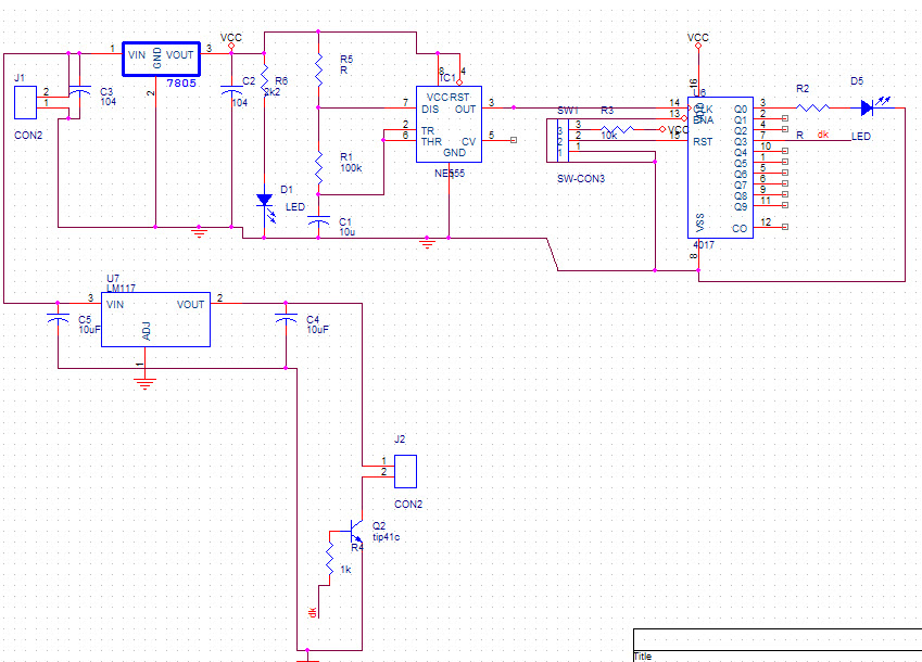

help !!!NE555 + 4017 khắc phục trể
    nguồn của bạn bao nhiêu vol? mấy con 4017 của anh ba nó chập cheng lắm, nên cấp nguồn cho nó khoảng 9V thôi, trước đây mình nướng cả túi 4017 vì cấp nguồn 12V, bây giờ cấp nguồn 9V và thay 4017 mới đi, con 4017 cũ chắc đã toi rồi đấy.
    Đau đầu vì điện tử
      dạ nguồn e có 5 V ak e hiểu rùi giờ e sẽ làm 1 cái công tắc ở chân reset khi nào cần thì nó sẽ nhảy xuống mức 0 thì mạch hoạt động bình thường !!!hjhj!!!cảm ơn các bác nhé!!!
          các bác ơi xem giúp e mạch này sao nó bị nhiêu hay hiện tượng sụt áp, mà có khi mạch chạy đúng thời gian có khi nó chỉ hoạt động nhỏ hơn thời gian mong muốn.Đó có phải là bị nhiêu hay do quá trình sụt áp khi motor kéo dòng cao tụ nạp xả ko kịp!!!
