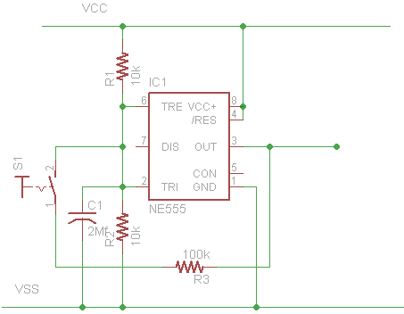

    Chào các bác!
    Mạch yêu cầu như sau:
    Có 1 nút nhấn, tác động mức thấp. Nhấn lần thứ nhất đèn sáng, nhấn lần thứ 2 đèn tắt. Hoặc hiểu theo cách này, cứ số lần nhấn là số lẻ thì đèn sáng, số chẵn là đèn tắt.
    Mạch này mình cần dùng IC nào để làm được.

    bác dung ic 4013 hoặc 4017 nhé

      Dùng NE555 đơn giản hơn nhé

          [ATTACH=CONFIG]53054[/ATTACH]
          Tụ 2mF này khó kiếm lắm
            Nguyên văn bởi hoangtien11 Xem bài viết
            Lấy 2 con 1u ghép song song lại.
            ĐT: 0972 20 58 68
            Gmail:
              Xin lỗi, dùng tụ 1Mf hay 2.2Mf đều được. Nếu không có tụ thì khi bấm nút mạch sẽ nhịp rất nhanh. Tụ này tạo ra độ trễ để kịp buông tay. Nếu bấm nút thời gian lâu hơn , mạch sẽ chuyển trạng thái ON/OFF theo độ trễ của tụ.
                  Cho mình hỏi luôn là cái VSS trong đó là gì thế ?
                  Và chỗ nào là out thế ?
                        Vss được hiểu là nơi có điện thế thấp: âm nguồn, đôi khi là GND
                        chân Out là chân 3, mạch ghi con 555 đó bác

                          dùng flip flop T, hoạc flip flop JK
                          (^_^) hoangnv.3i@gmail.com
                            Thanks tất cả mọi người đã giúp đỡ, mình làm được rồi, sử dụng FF D, IC 4013.
