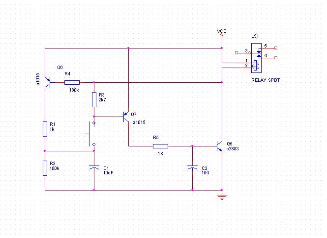

      mình làm đc mạch này rồi.chạy tốt.nhưng hơi nhạnh..rở tay vào chan on/of cảm ứng.role đóng mở liên tục...hiihii.có cách nào làm cho on/of ổn định hơn kg..

        Thanks tất cả mọi người đã giúp đỡ, mình làm được rồi, sử dụng FF D, IC 4013.

              Đây bạn, mạch này mình mới mô phỏng thôi, chưa làm thực tế, nhưng nghĩ chắc là đc, có gì bạn tham khảo trước:
                ặc ặc, có nhiều mạch mình cũng mô phỏng trong proteus chạy tốt ra ko chạy được gì !

                  Coi chừng bạn lắp sai, chứ mạch này ko còn gì để sai nữa.

                    Mạch này muốn chắc ăn thì lắp thêm mạch reset RC ở chân số 4,R=10k,C=104.
                      Tăng trị số tụ C1 lên bạn.

                        mình làm mạch bằng 2 transitor on/of rất tốt.ac quy DC 12v cấp cho role và vạn vit bằng moter.khi nhấn 1 lần là chế độ role nhả(on)..khi nhấn vạn vít thì bị nhiễu lại làm cho role ở chế độ of.anh em có cách nào làm cho kg bị nhiễu kg..

                          Cái này hình như là chân 7 nối mass, chân 14 nối dương nó mới hoạt động

                            2 chân đó là chân nguồn mặc định proteus ẩn và cấp nguồn sẵn 2 chân này

                              Mình đã làm thành công, tiếc là nó ko đc nhạy lắm, phải nhấn trong 1.5 giây nó mới có tác dụng
