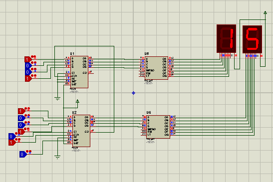

          để đếm từ 00 đến 1 số nào đó pải làm sao.tôi ko hiểu nữa.làm hoài mà vẫn ở 99.có thể tôi chưa hiểu nguên lý con này.mấy cái bạn up lên tôi tìm hiểu rùi.cái đấy đơn giản thui.mong bạn chỉ bảo cách đếm từ 00-1 số nào đó ta phải mắc kiểu gì

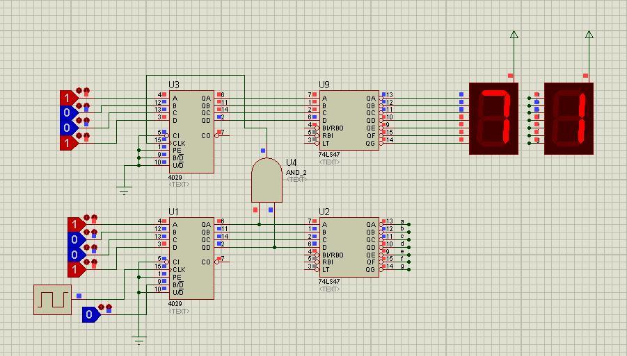

              ai có mạch đếm từ 99 xuống 00 dùng 4029 cho xin vs !
                Em nó đây. bạn tham khảo và phát triển thêmClick image for larger version

                  Nguyên văn bởi ckddt13 Xem bài viết
                  giúp tôi với.đang cần gấp

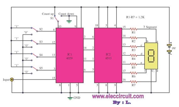

                  Cái mạch ở trên Google nó bảo thế này :
                  Đây là mạch điện tử logic đơn giản kỹ thuật số. Ứng dụng cho Ic Số 4029, cho ra dữ liệu nhị phân. Sau đó dữ liệu này được gửi tới Ic 4513 để điều khiển led 7 đoạn, Và nó được thể hiện từ 0-9.
                  Khi có xung tin hiệu vào chân 15 của IC 4029, nó sẽ cho ra một tín hiệu nhị phân, Nó sẽ gửi tín hiệu từ chân Q0 đến Q3, và các pin 6,11,14 và 2 của IC 4029, đến đầu vào của IC 4513. Đây là vi mạch hiển thị bởi các tín hiệu giải mã nhị phân tới led 7 đoạn, sẽ được hiển thị từ 0 đến 9

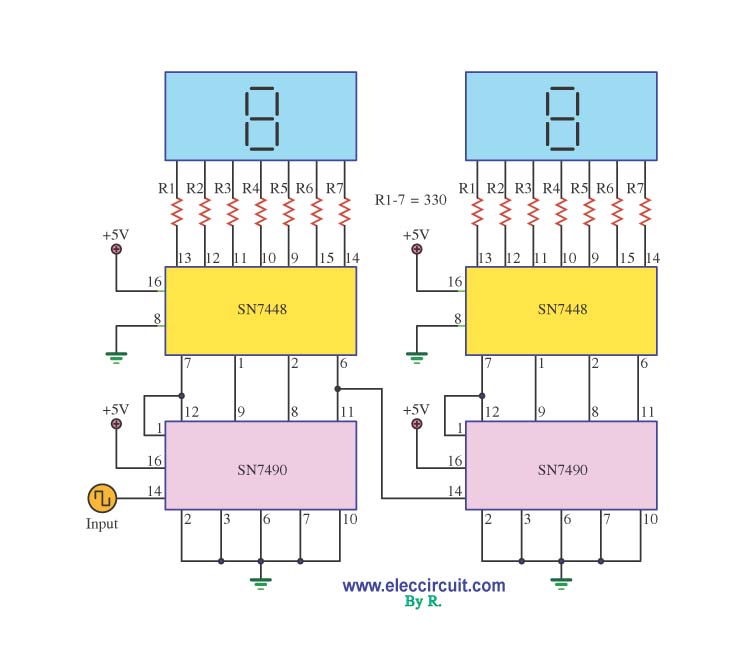

                  Như vậy mạch này chưa đáp ứng được nhu cầu cảu bạn (Từ 0-99). Bạn có thể tham khảo thêm mạch này :

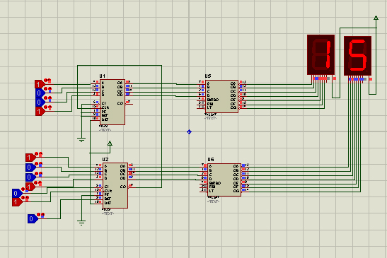

                    Mạch này đếm từ 99 - 00. Muốn đếm ngược lại từ 00 - 99 nối chân 10 vào dương nguồn (5v) hoặc để ở mức 1. Như vậy có đúng ko bác. Có cần phải thay đổi gì nữa không ạ?
                    Còn một việc nữa, gải sử em muốn reset nó về 0 thì làm thế nào ạ (Nếu ko ngắt nguồn?) . Mong các bác chỉ giáo

                      Nguyên văn bởi anhtrangx4 Xem bài viết
                      Em nó đây. bạn tham khảo và phát triển thêm[ATTACH=CONFIG]66025[/ATTACH]
                      Không ổn bác ạ, đến số 9 hàng chục đã nhảy lên 1 rồi...

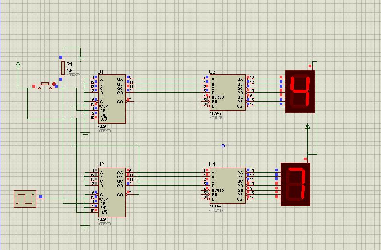

                        Nguyên văn bởi soicodoc Xem bài viết
                        Của bạn đây, chuẩn 100% luôn. (Cảm ơn bác [MENTION=258252]anhtrangx4[/MENTION] gợi ý để em hoàn thành mạch này. Nhưng vẫn chưa reset về 0 được)

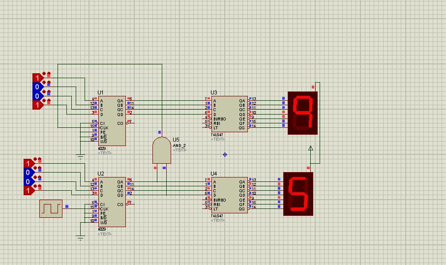

                          cái 99-00 như bạn nối thì hàng chục ban đầu nó sẽ là 0 và hàng đơn vị là 9. như thế nó sẽ đếm như thế này 09,08,07,06,05,04,03,01,00,99,98............ đây là file chuẩn nè Click image for larger version
                          Còn đây là mạch đếm lên 00-99 có reset
                            A, B, C, D của U2 cũng nối đất luôn bạn ạ
                            Mobile: 0982263051
                              Đúng rùi vì ta đếm từ 00 nên ko cần đặt trước. A,B,C,D chỉ là đặt giá trị ban đầu thui
