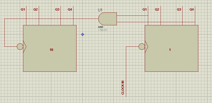

        Bạn xem sơ đồ:
        khi bộ đếm 1( bộ đếm mod) đếm lên 9(1001) thì out and = 1=> bộ đếm 10 đếm lên 1..... cứ thế mà đếm lên

          Nguyên văn bởi khai326598 Xem bài viết
          Bạn xem sơ đồ:
          [ATTACH=CONFIG]66363[/ATTACH]

                Nguyên văn bởi ngocanh77 Xem bài viết
                Em hiểu cái "cổng and" đó rồi, nhưng ý em muốn nói là chân 7 nó sẽ tạo một xung khi về đến 0. Sao mình ko dùng luôn chân 7 hả bác ?
                Tại vì IC 4029 được kích bởi sườn lên(tức là 0-1) khi có sườn lên IC sẽ nạp giá trị (A,B,C,D) xuất ra (Qa,Qb,Qc,Qd). Chân 7 (Co)là chân báo khi tràn ( Tức là nếu đếm xuống thì khi về 0 chân 7 sẽ thay đổi trạng thái, nếu đếm lên thì khi tới 9 chân 7 sẽ thay đổi trạng thái). nếu ta sử dụng chân 7 thay cho cổng AND thì khi U2 ban đầu sẽ là số 0 vì ta ko có xung để U2 hoạt động. cho nên nó sẽ đếm như thế này ( 09,08,07,06,05,04,03,02,01,00,99,98,97.....)
                Còn ta sử dụng cổng AND là khi đầu ra của U1=9 thì sẽ làm thay trạng thái của cổng AND,

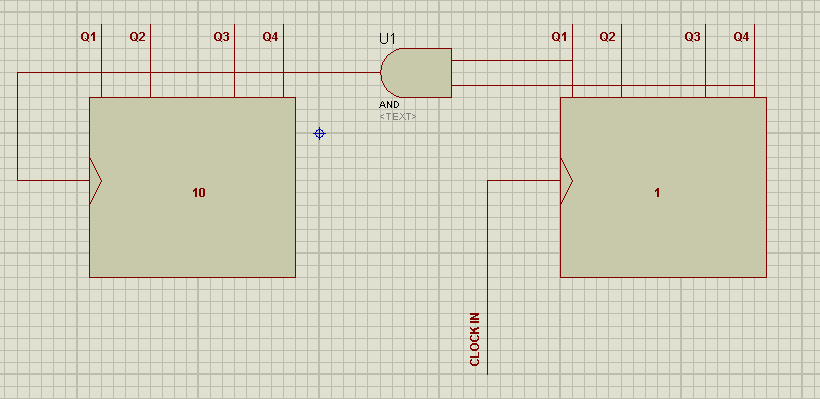

                  mình thấy mạch này có vài cái không ổn đó bạn, vì ban đầu clk U1= 0 nên led 7 thanh ở trên lại không sáng ít nhất nó cũng phải hiện ra số 9 hay j đó chơ
                  Bạn nên xem lại đi vì nếu ta khởi động 2 led 7 thanh sẽ hiện ra số 0. khi có 1 xung kích sườn lên thì thì cả 2 led 7 thanh sẽ hiện ra số 99

                    Nguyên văn bởi anhtrangx4 Xem bài viết
                    mình mô phỏng không khác gì hình bạn đưa lên, mà led 7 thanh trên vẫn không sáng

                      led dưới đếm từ 9-0 rồi mới đếm từ 99-00

                            bạn xem đi, đúng như mình nói, khá giống với mạch U1 của bạn, ban đầu clk= 0 => QA-D thả nổi
                            Do vậy led dưới đếm từ 9-0 (led trên tối), rồi mới đếm lùi từ 99-00
