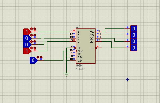

    mình nghĩ phần mền proteus của bạn bị lỗi rùi sao của mình lại hiện đc như thế này. vì các IC số đều phân biệt được mức điện áp. ko có trường hợp phân biệt đc

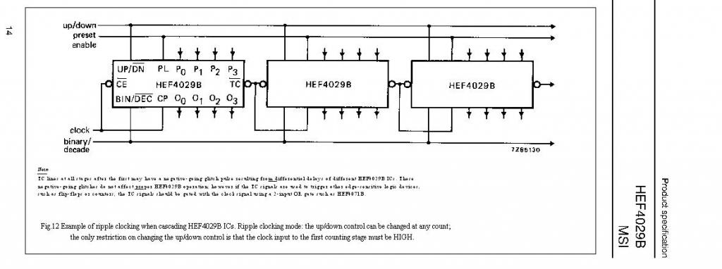

      thông thường thì 4029 đầu ra (TC, chân 7) nối vào CK và CE của tầng sau chứ không dùng số 9 để kích tầng sau, mọi việc còn lại như đếm thuận hay nghịch, decade hay binary đều dùng chân điều khiển (xem hình )
          Nếu như bạn nói thì bạn có thể cho mình xem mạch bạn vẽ đc ko?
          • #35
            bạn dùng số 9 để tạo clock kích cho tầng sau thì lúc đến số 9 tầng sau đã bị kích hoạt rồi, với những ic đếm cạnh xuống thì mới dùng cách này, hoặc bạn phải thêm cổng đảo trước chân clock mới được.
            còn hình thì bạn xem attach phía trên đã nói đủ, chỉ thiếu các ic giải mã thôi

              Bạn lại nhầm rùi bạn nên đọc lại kỹ mạch này đếm như thế nào? Nó là đếm xuống từ 99 về 00. Như thế thì nếu hàng đơn vị đếm tới số 9 thì tất nhiên hàng chục phải thay đổi chứ. ( VD: 79,78,77,76,75,74,73,72,71,70,69...). Nếu ko như thế thì theo bạn hàng đơn vị đếm tới số nào thì hàng chục thay đổi. Còn bạn kêu nối chân số 7 làm xung kích cho hàng chục thì chỉ phù hợp đếm lên tử 00 - 99 thui. Nếu bạn vẫn kêu làm đc thì bạn thử vẽ cho mình cái mạch đếm lên từ 56-99 xem nào
              • #37
                đếm xuống thì hàng dv đếm tới 0 -> 9 thì hàng chục thay đổi
                đến lên thì hàng dv đếm tới 9 -> 0 thì hàng chục thay đổi
                bạn xem datasheet của con 4029, TC có thành phần up/down, số 9, số 0,..., với mục đích để kích cho tầng sau, và không làm cho mạch phức tạp thêm. người ta đã làm sẵn rồi mình cứ lấy xài chứ làm thêm chi cho phức tạp.

                    khi đếm song song (hay đồng bộ) thì CK nối chung với nhau, TC tầng trước nối vào CE tầng sau.
                    Khi đếm nối tiếp (hay không đồng bộ) thì TC tầng trước nối vào CE và CK tầng sau. Chỉ vậy thì nó sẽ chạy.
                    Nếu bạn muốn đếm lên 56 đến 99 thì bạn phải để số nhập P là 56, đếm lên, khi nối dung đếm của bạn là 100 thì phải Load số 56 vào.
                    Nếu bạn muốn đếm xuống 99 đến 56 thì bạn để số nhập P là 99, đếm xuống, khi nội dung đếm xuống đến 55 thì load số 99 vào
                    Còn bạn muốn đếm song song hay nối tiếp là tùy vào yêu cầu hay mục đích của bạn.
